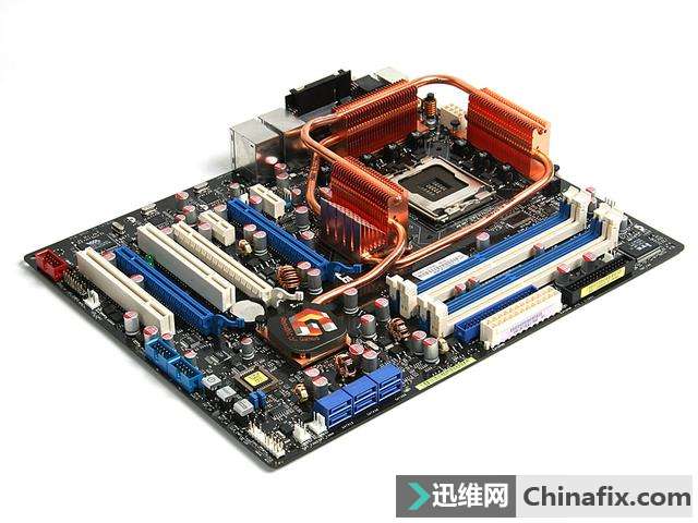

  组装电脑怎样选择主板?主板是电脑的四大主件之一,是一台桌面电脑重要的组成部分,没有主板整台电脑完全没办法运行。同时,PC主板还决定了你的电脑未来可以升级的空间。PC主板的选择,那么,究竟组装电脑怎样选择合适的主板呢?下来我从这几点来说明一下。
组装电脑系列第一篇,选择合适的主板
组装电脑怎样选择主板
组装电脑怎样选择主板1、主板结构类型
  首先,必须的得先确定主板的外形结构。ATX(AT extended)主板机构是英特尔在1995年制定的标准,也是最常见的标准,一般都叫做“大板”,标准尺寸是305×244mm。现在更流行的是Micro ATX,俗称“小板”,相比“大板”尺寸小一点,标准为244×244mm。特点上,“大板”插槽多,扩展性强,“小板”会缺失一定的插槽,但集成度高、经济实惠。选择机箱大小也就决定你选择多大的主板,其次机箱大小也决定你将来升级的空间,比如你需要加装硬件,或者升级散热系统,都需要提前考虑好。
  除了这两种之外,另一种更小由威盛科技定义的紧凑型迷你主板mini-ITX,正受到越来越多机友的钟爱,其标准尺寸缩减至170×170mm,专门为小空间优化。最初面向商业和工业,包括汽车、机顶盒、瘦客户机和网络设备等,但正式由于紧凑的特点,可以DIY到各种漂亮的小机箱上,对于空间有限,有HTPC等特殊需要,或者日常计算任务需要不大的用户来说,组装一台饭盒大小的电脑已经足够。此类主板打游戏什么的发烧友就自动略过,千万不要选择,后期想升级什么的都是问题。
  主板之后,再看自己心仪购买机箱的参数,看看支持那种结构类型的主板,实在没标注也可以测量一下,建议如果条件允许,直接购买ATX“大板”,完整的扩展插槽,很多时候是宁多勿少,将来想升级也比较方便。

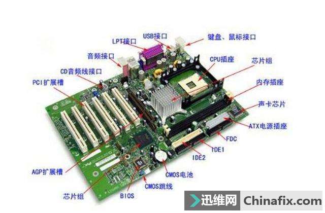

组装电脑怎样选择主板2、处理器和内存插槽
  确定主板结构之后,下一步就是考虑主板的处理器插槽类型了。这一步并不困难,因为这完全取决于你购买的处理器,对应的插槽只能插入对应的处理器,购买一款兼容的主板是必须的。比如你买的是LGA 1150接口的处理器,那么就必须购买插槽类型是LGA 1150的主板,所以别买错了。
  再下一步就是根己内存的需要选主板。小编自然是建议购买一块至少可以支持16GB内存的主板,先别考虑你用不到那么多。接着就是主板的插槽数选择,ATX和M-ATX主板一般都标配有4条或更多内存插槽,ITX一般只有2条,但也能够支持2×8 GB的容量支持。如果不追求迷你PC,还是选择预留有插槽升级的主板,将来升级也方便。
组装电脑怎样选择主板3、PCI Express和SATA接口
  在接下来注意力转移到 PCI Express插槽。如果你计划玩游戏,那么至少要求主板有一条全速的x16 PCI Express插槽,发烧级的可能还需要了2条或多条,为的是显卡组CF或SLI。还要注意,主板上提供了多少种PCI Express插槽,一般包括有插显卡的标准PCI Express x16插槽,更小的还有PCI Express x8、x4和x1插槽,用于其他扩展功能,比如声卡、PCI Express固态硬盘和Wi-Fi适配器等。
  对于满足于内置功能的机友,可以不选择配备较多PCI Express插槽的主板,但若需要更出色的功能,往往还会购入独立声卡、独立网卡和显卡等,PCI Express插槽的数量和标准就很重要了,还要考虑到独立的扩展卡支持 x16 x8、x4还是x1类型的PCI Express插槽。
  SATA接口的数量,保住主板上有足够的接口插入硬盘,还要考虑是否预留有额外的方便未来升级。另外,对固态硬盘有追求的,还要确保SATA接口的传输速度达到 6Gb/s,也就是SATA 3.0标准,更能充分发挥固态硬盘的性能。
