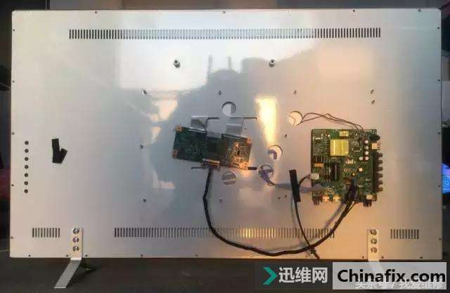

  为了了解电视组成,小编把家里的电视机拆了,来个现身说法。拆开电视机后壳,除了液晶屏外,元器件并不多,比电脑主机还简单。许多朋友买电脑,都是到电脑城买器件,自己动手组装。看了此文,你可能不会去动手装电视,但是排除简单的电视问题,应该是没问题的。

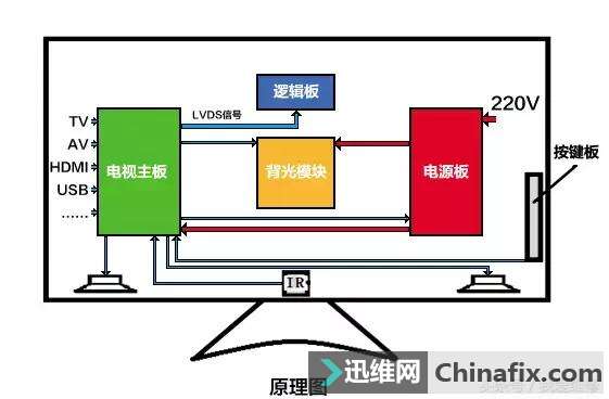

  液晶电视机的组成原理比起CRT显像管电视来,简单多了。大体就只有4个主要功能模块电源板,电视主板,逻辑板,背光模块,以及屏线,遥控器,按键输入和喇叭输出。
液晶电视组成原理
液晶电视组成原理分析
(一)原理
  如上图,红色的箭头是供电电路,蓝色的箭头是信号电路。
  • 电源板负责将220V交流电压转换成各个模块工作所需的直流电压;
  • 电视主板负责处理按键信号,响应遥控器信号;控制电源板开关,直接或间接控制背光模块;接收各类视频信号,图像转化成LVDS信号输送给逻辑板;声音信号输出到喇叭;
  • 逻辑板主要功能是将电视主板输出的LVDS信号转换成液晶屏能处理的TCON信号;
  • 背光模块负责给背光灯条供电。

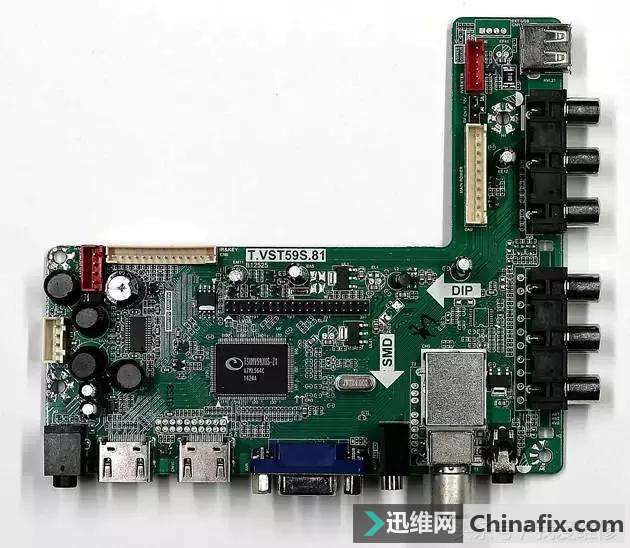

  • 电视主板是整个电视机控制的核心,也可以说是电视的大脑。
    如果电视主板出现问题,可能导致指示灯不亮,或者指示灯颜色异常,遥控,按键无响应,黑屏,花屏等现象;

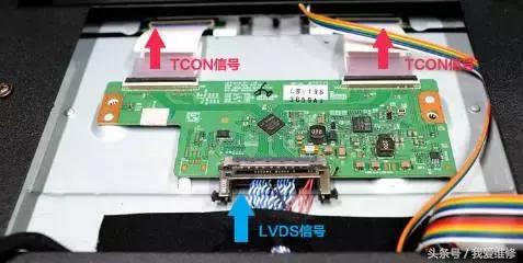

  • 逻辑板也称TCON板,是信号中转站。负责将主板的LVDS信号转换成屏能处理的TCON信号。
    如果TCON坏了,可能导致画面黑屏,花屏,条纹干扰,屏闪,屏保等异常现象。

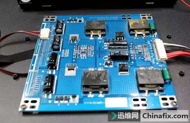

  • 背光模块的功能是给电视机显示提供背光光源。
    如果电视背光不亮,很有可能是背光模块出现了问题。

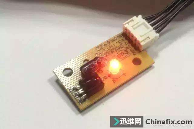

  • 遥控接收头
液晶电视组成原理
液晶电视组成原理分析
  • 遥控接收头,也称IR,负责接收遥控器的红外控制信号,常见问题处理参考文章:电视遥控器常见问题

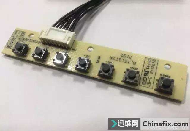

  • 按键板
液晶电视组成原理
液晶电视组成原理分析
  • 如果遥控器可以正常操作,但按键板不起作用,估计是按键板或者相关电路坏了。

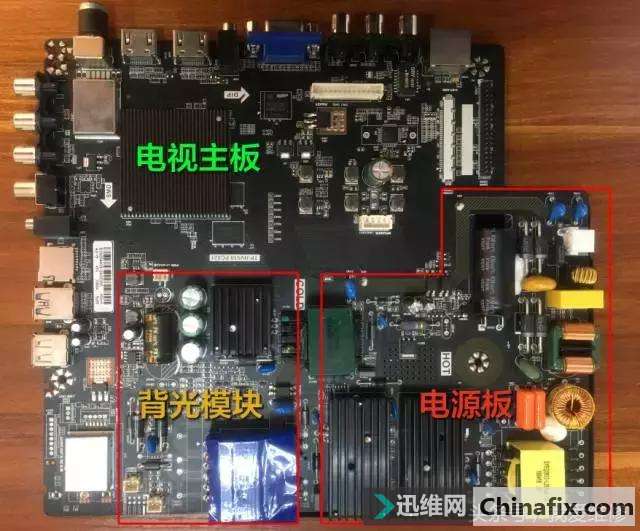

  随着电视机电路的简化,现在市面上,已经将背光模块,电源板和电视主板集合到一块板卡上,俗称三合一板卡。
液晶电视组成原理
液晶电视组成原理分析
三合一主板
  随着产品的标准和规范化,电视模块将越来越简化。现在市面上的电视,里面的模块基本都简化成两片电路了,一块三合一主板加一片逻辑板。
