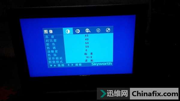

  检修一台26寸创维液晶电视,声音正常,满屏不规则竖线,拆机检查试机,开机状态下用手按压主板编排线接口,图像能恢复正常,确定排线接触不良,液晶电视排线接触不良怎么办?对排线和主板接口分别清理,安装后图像仍然不稳定,稍微振动主板,图像就发生变化,只能用手按压。

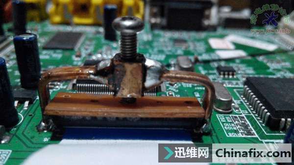

  经过仔细考虑,决定对排线插座外加一定压力,根据主板插座周边环境决定制作一个压力架。搜索我的百宝箱找到一个铜的接线端子,中间有一个螺纹透孔,另外找了一根维修冰箱用的扁铜焊条,用铜焊条制作2个直角弯,用锡焊在接线端子的两边,中间安装一个螺丝钉,做好后焊接在主板插座合适位置,用绝缘板和橡胶板做了一个压板,放在压力架与插座中间,用一个螺丝钉压紧。
  经过这样处理后无论如何振动主板图像仍然稳定。
