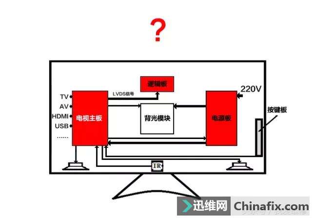

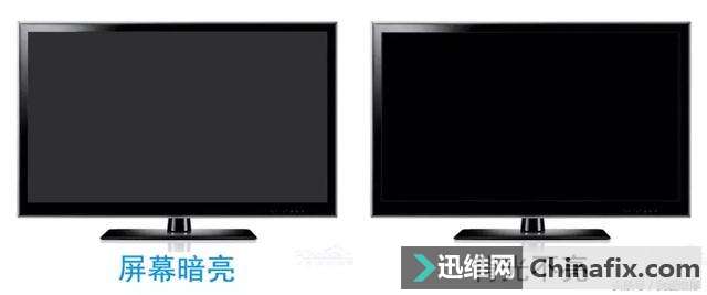

【1】排除法
  仔细观察电视机,如果屏幕暗亮,背光亮,而液晶玻璃黑屏,可能是屏烧了。若背光不亮,有可能只是背光供电模块或者背光灯条坏了。

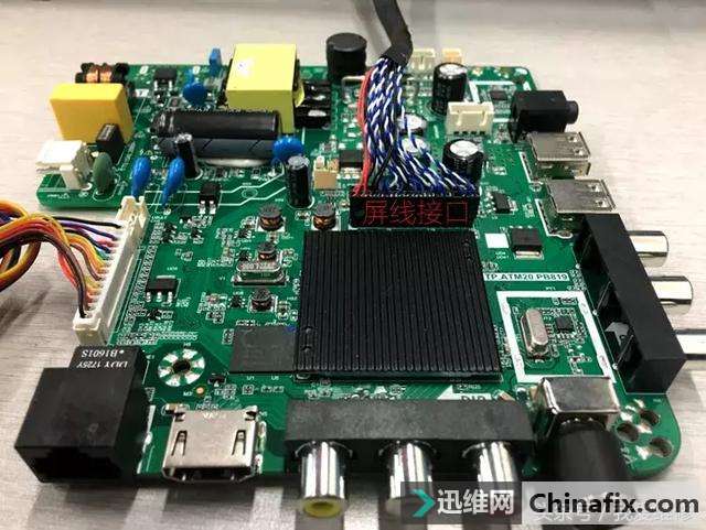

  拆解后先观察各类线有没有老化松动,线与线之间有没有短路,以及显著的虚焊不良。还可以通过屏线接口测量液晶屏的电路参数判断屏是否烧毁。现在市面上液晶屏幕信号接口,运用比较多的是LVDS信号接口。
如何判断液晶屏烧了?
遇到黑屏的现象,如何判断液晶屏烧了
  以最常见的双八线为例,接口定义如下表:
如何判断液晶屏烧了?
LVDS信号线定义分布:
  红色的是电源线,对应针脚是1,2,3;
  黑色的是地线,对应的针脚是4,5,6,13,14,25,26;
  剩下蓝白颜色对应的是信号线。
  (1)测量电源1,2,3针电压是否是5V或者12V,如果有5V或者12V,说明供电正常。
  (2)把LVDS信号线拔出来,用万用表测量屏线VCC和GND之间是否短路,如果短路,说明屏的电路可能烧了。
  (3)如果电视图像出现很多花屏异常,测量每组蓝白信号之间的电阻阻值,每组蓝白信号之间的电阻大约是100~120欧姆,在范围内说明正常,否则屏电路可能也是烧了。
【3】替换法
  如果有条件,更换屏线,更换主板,电源或者更换逻辑板做排查测验。如果替换完这几个器件都点不亮,则基本可以判定是屏烧了。
