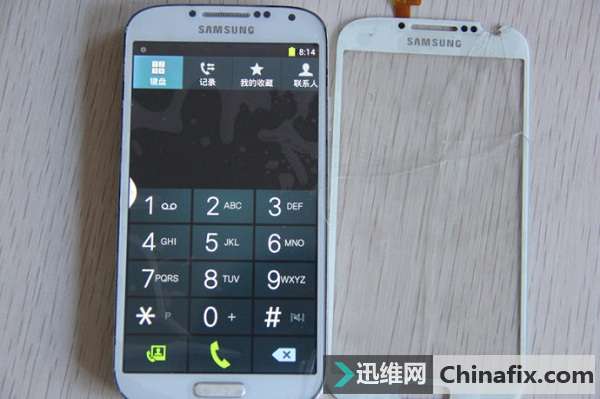

  前一段时间弄了部屏摔碎了三星GT-I9500手机,据说换下要900块,很显然,机主说不值得就不要了,知道我有这个爱好就送给了我。这款手机触摸屏和液晶屏是粘合在一起的,网上都不建议自己弄。弄坏了就损失大了。三星手机屏幕怎么换?索性就自己动手更换三星GT-I9500触摸屏了。
  拿到手以后能开机,一切都正常,就是屏坏了,应该只是外面的玻璃。然后拿工具准备打开看看,结果发现尽管我有很多工具了,还是依然需要再买一套专业工具。网上找了家有买玻璃屏送工具,很高兴就下单了,过了几天东西来了。

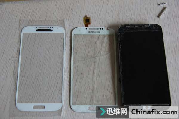

  根据网上的教程把坏屏给拆了下来结果傻眼了,原来机器坏了的是外面的玻璃,但是玻璃上还附着了一层触摸膜,跟玻璃是压制在一起的。是有排线连接的,这个排线连接的触摸膜没有办法拆。
  拆下来的触摸屏和液晶屏,上面有个小辫子是排线。再看看我买的就是纯玻璃片,下面这个图是反面,上面的排线是无法拆解的。小辫子连着触摸膜,是压制在玻璃屏上的。
    这个是扬声器,也有点问题。网上找遍了找不到这个型号,发现这台机器是手工组装的,主板上的红圈是手写的流水线的号。很显然,自动化生产是不可能的,排线上也有收写的流水号。经询问朋友说是在迪x通买的,当时人家说:也是正品。注意:也是....
  这个是割开触摸屏和液晶屏的情况。触摸屏和液晶屏边缘是用胶粘合在一起的,就跟我们家阳台的窗户玻璃一样打上了玻璃胶,在高温下很容易割开。用大功率的电吹风吹到烫手就可以割开了,只好重新找触摸屏(带排线)某宝上国产的屏。
  当时店家说买屏送胶的,结果没有装。只好自己用双面胶小心的粘合好,OK,就是你看到的换好了屏的手机。很简单的,你也可以试试。
