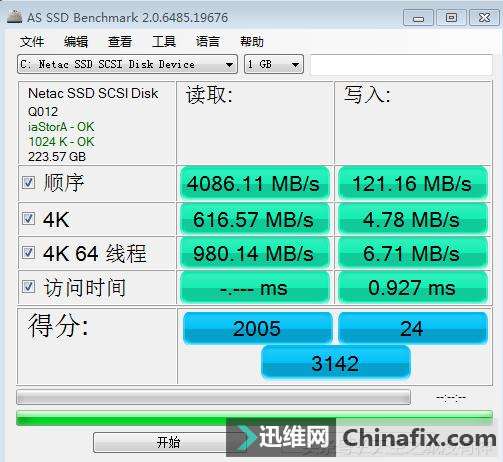

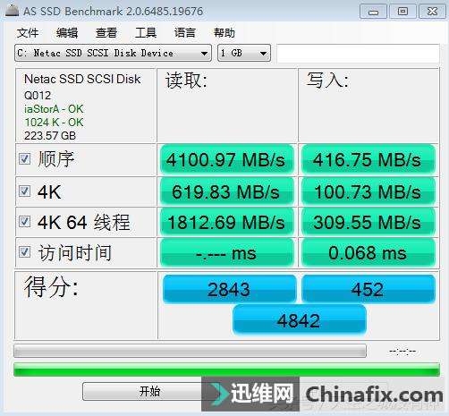

  我们先来做个对比,请看下面两个图:
  没有打开“启运写入缓存设置”

  打开“启运写入缓存设置”以后

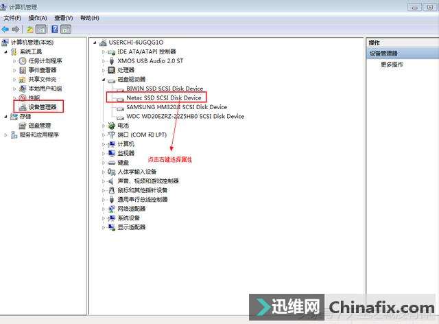

  点击桌面计相选择鼠标右键,然后点击“管理”然后会跳出窗口,选择左边的“设备管理器”

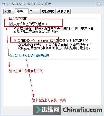

  现在大家可以在自己的电脑上查看一下这个“启运写入缓存设置”是否有打开。
赶紧打开固态硬盘的启动写入缓存设置,让硬盘性能还能有所提升!
  上图的“关闭设备上的WINDOWS写入高速缓存缓冲区刷新”如果不求最快速度不要打钩,以免在忽然断电或电脑死机时还没有写入磁盘的数据遗失,切记哦!
