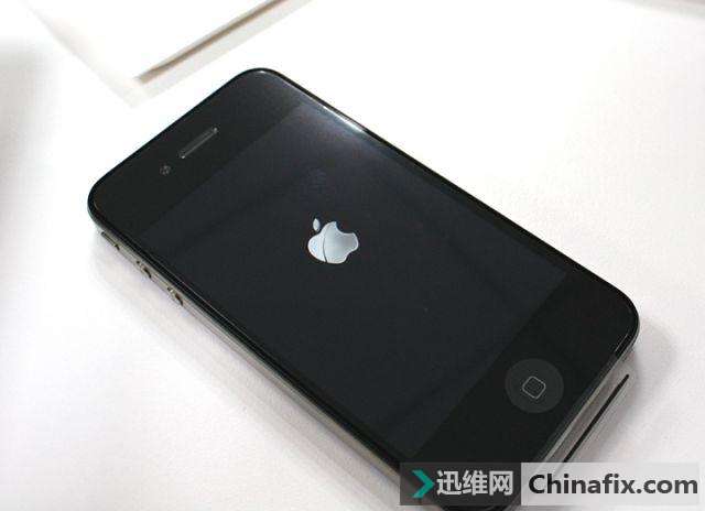

  白苹果,一般指苹果iOS设备出现软、硬件问题,卡在一个相似于启动画面上(iPhone的颜色不一样,会出现白底黑苹果或黑底白苹果),无法正常进入手机系统,无法实现任何操作的一种状态。
iPhone手机苹果iOS设备出现问题怎么进行修复
  大部分时候“白苹果”是系统出现漏洞,很少因为硬件问题而“白苹果”。越狱(苹果iOS Jailbreaking),是用于获得苹果公司便携装置操作系统苹果iOS最高权限的一种技术手段,用户运用这种技术及软件可以获得到 苹果iOS 的最高权限,甚至可能可以进一步解开运营商对手机网络的限制,这个最有可能让你的手机变成白苹果,还有就是大量下载软件,不正规的游戏啊,系统美化最强软件之类的容易造成软件跟软件之间的冲突,也容易因为这个愿意造成白苹果。再有就是系统升级错误而造成的白苹果,在系统升级的过程中,意外关机造成下载的固件不完整等,再有就是不明不白的白苹果了,对于不明原因的白苹果也有个人分析,或许与开机启动项过多,用户错错删除组件,权限设置有关,而这种原因造成的白苹果,很多是用户自己无法逆转修复的,这个一定要加以注意,并小心。
