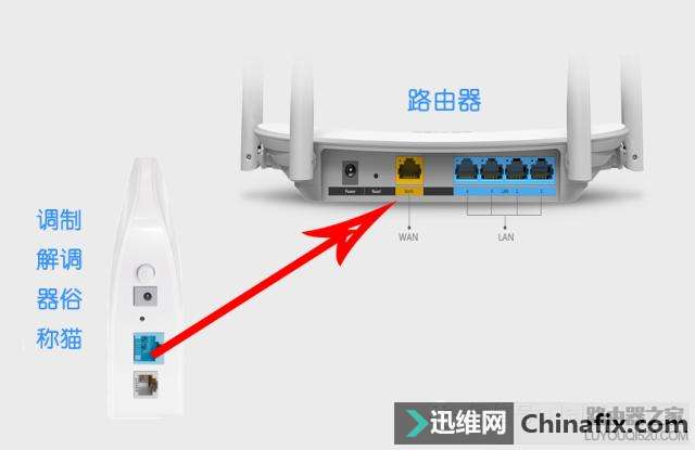

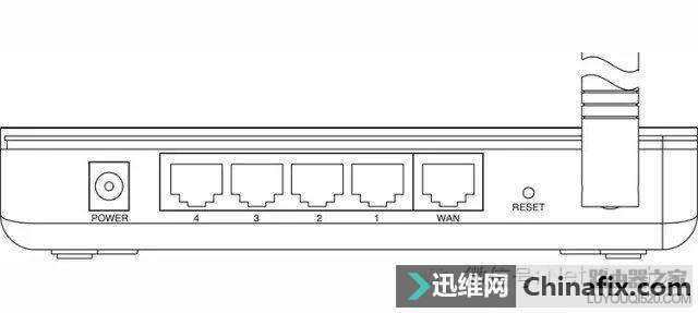

  大家路由器一般都是上面这样的接口分布:
  WLAN口:如果人家有给猫,这个口的网线要和猫相连,如果没有猫,就直接将从外面的网线插在这个口;
  LAN口:上面的1,2,3,4这几个口是接电脑的,在路由器配置好过后,我们就需要讲电脑的网线插到这几个口上,就可以上网了。
  RESET:这个是恢复出厂设置的按钮,有的是一个小孔,主要是在忘记路由器密码了进不了路由器的时候运用。
设置无线路由器让电脑上网,方式简单不需要拨号
设置无线路由器让电脑上网,方式简单不需要拨号 图
  一般宽带提供商给宽带都有猫,通过猫拨号上网,如果有路由器的时候,就可以直接连接路由器,这样子就可以不用每次拨号上网了。连接方式如上图所示:用网线连接猫和路由器的WLAN口,然后用电脑连接路由器的LAN口,进入路由器进行管理配置。默认的管理地址是:192.168.1.1 如果不清楚,也可以通过路由器背面查看相关地址和帐号密码,进入路由器后台了,会弹出设置向导,但是一般不是很清楚,也可以关闭设置向导,按照如下设置即可。

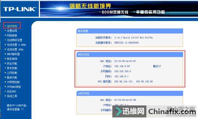

  运行状态,显示连接状态,如上图所示:WAN口状态,就显示当前是否连接成功》

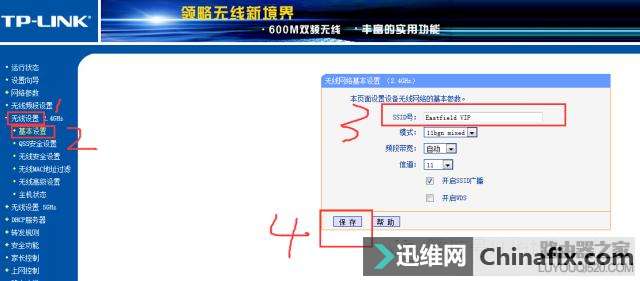

  下面介绍 wifi的设置,在左边找到无线设置,基本设置,如下图所示:
  设置相应的wifi名字,然后保存,此刻还没有密码,设置密码需要在无线安全设置里面,点击无线安全设置,如下图所示:

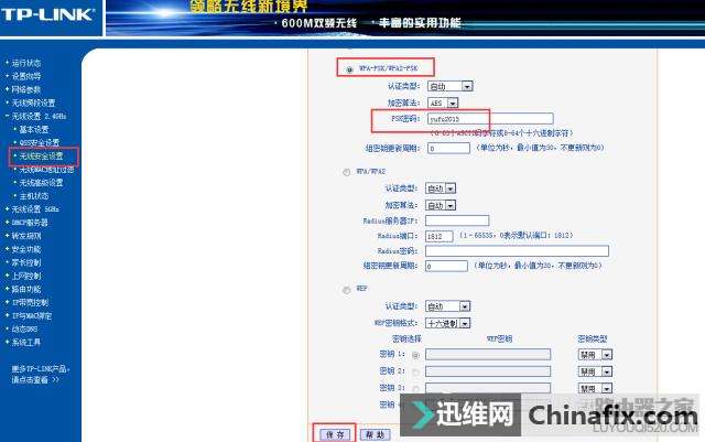

  选择WPA-PSK/WPA2-PSK ,认证类型选择“WPA2-PSK”,加密算法选择“AES”, PSK密码输入8位以上,此处建议设置复杂一点儿,避免人家pojie蹭网。
