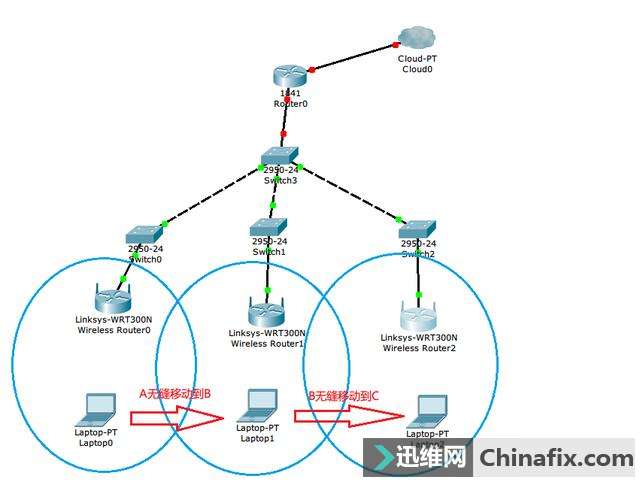

  一.背景:公司A办公网络需要实现无线网络覆盖。现有3台TP-LINK SOHO级无线路由器。分别为1台WR845N和2台WR340G
  二.需要:需要对整个办公区域进行覆盖。而且要实现区域间的无缝切换。
多个无线路由器无缝漫游设置方式
多个无线路由器无缝漫游设置方式 图
  三.实施:将三个无线路由器SSID、加密方式、密钥设置成相同的。实现无缝漫游。

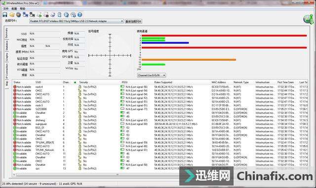

  1.查看频段运用率
  先运用WirelessMon查看办公区域无线网络的信道运用情况。挑选频段运用率低的频段来运用,避免干扰。由图可以看出除1、4、6、11外的其他频段运用率都比较低。
多个无线路由器无缝漫游设置方式
多个无线路由器无缝漫游设置方式 图

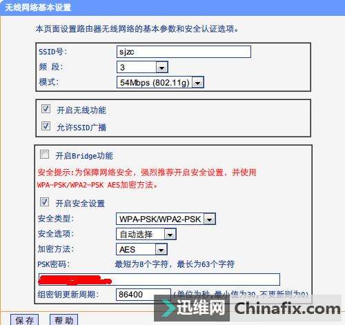

  2.配置路由器A

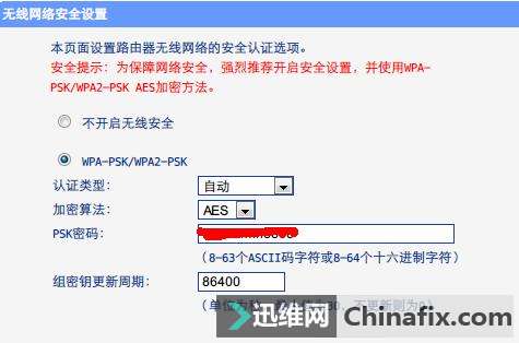

  2.1 设置SSID为:sjzc,频段选择3,模式54Mbps、开启无线功能、允许SSID广播,加密方式WPA-PSK/WPA2-PSK、安全选项自动、加密方式AES、密钥更新周期86400
多个无线路由器无缝漫游设置方式
多个无线路由器无缝漫游设置方式——(图2-1 配置路由器A)

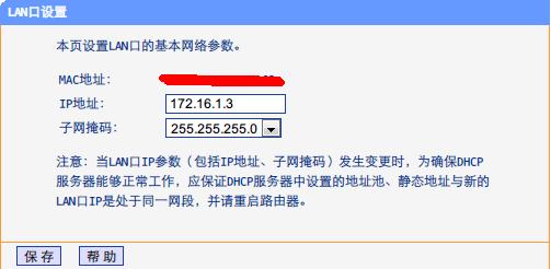

  2.2 配置无线路由器LAN口,IP为172.16.1.3
多个无线路由器无缝漫游设置方式
多个无线路由器无缝漫游设置方式——(图2-2 路由器A配置LAN口IP)

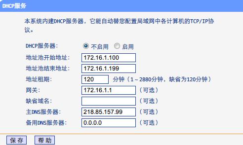

  2.3 关闭DHCP,统一由上一级设备同一分配。
多个无线路由器无缝漫游设置方式
多个无线路由器无缝漫游设置方式——(图2-3 路由器A关闭DHCP)

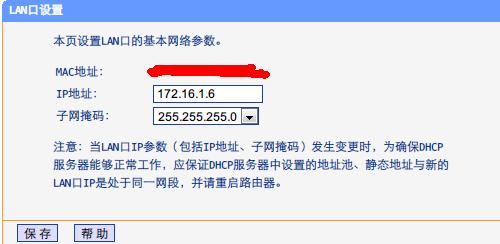

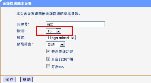

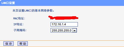

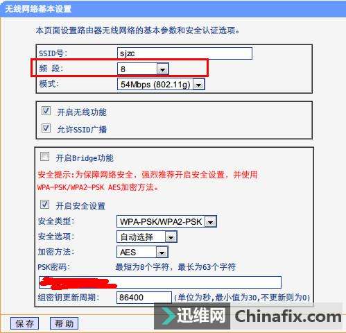

  3.路由器B配置
  路由器B配置和A的差不多,除了需要把频段换成不一样的避免干扰,还有LAN口的IP也要修改避免和其他路由器冲突。
多个无线路由器无缝漫游设置方式
(图3-1 路由器B无线参数配置)
多个无线路由器无缝漫游设置方式
(图3-1 路由器B LAN口配置)
  4.配置路由器C
  路由器C配置和A的差不多,除了需要把频段换成不一样的避免干扰,还有LAN口的IP也要修改避免和其他路由器冲突。
多个无线路由器无缝漫游设置方式
(图4-1 路由器C 无线参数配置)
多个无线路由器无缝漫游设置方式
(图4-2 路由器C 无线参数配置)
多个无线路由器无缝漫游设置方式
多个无线路由器无缝漫游设置方式——(图4-3 路由器C LAN口配置)

  三个路由器的LAN口IP要不一样便于管理避免冲突
  IP最好由其他统一的DHCP服务器来分配。防止每个路由器自己分配出现冲突
