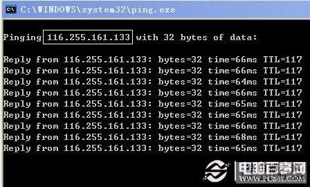

  打不开的情况下,发现ping 网址有问题,
  第一步、首先我们网站IP地址是:116.255.161.133,运用PING IP地址,一切正常如下图:
有些网站打不开怎么办?
有些网站打不开的原因及解决方式
ping IP地址一切正常

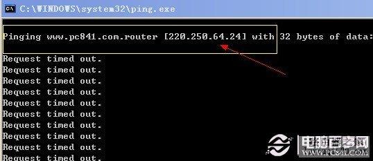

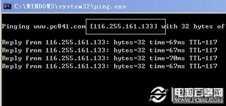

第二步、
  但是通过直接ping 网址,则发现与服务器IP地址不一样,但域名解析经过检查一切都正常,这里的疑问是为什么别人能打开也就是ping www.pc841.com -t可以正确ping到116.255.161.133这个IP地址,但我电脑不行呢?如下图:
有些网站打不开怎么办?
有些网站打不开的原因及解决方式
ping网址无法解析到正确的IP地址上

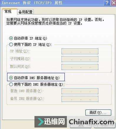

第三步、
  如上图,发现PING网址解析的地址并非真正的网站服务器地址,而是位置ip地址,经过查询为北京联通IP地址。经过此番检测,笔者大致可以认定是本地DNS地址问题所致,笔者首先将DNS地址改成自动获得,如下图:
有些网站打不开怎么办?
有些网站打不开的原因及解决方式
自动获得DNS地址设置

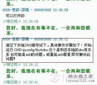

  第四步、由于以前笔者是固定IP地址的,因此现在改成自动获得,并重新启动电脑,之后检查发现问题依旧,这下感觉有点迷惑了。忽然网络服务商发来一消息说可以尝试清空本地DNS地址缓存试试?
有些网站打不开怎么办?
有些网站打不开的原因及解决方式
网络商建议清空下DNS缓存
  第五步、进入开始运行输入CMD进入CMD命令框,输入ipconfig/flushdns 命令并运行之后,发现问题搞定了,至此可以断定是本地DNS出错导致。
