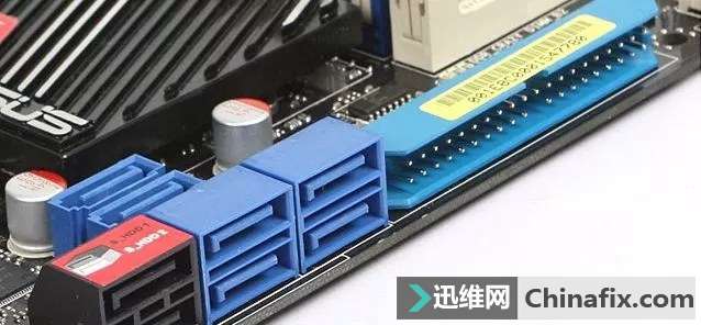

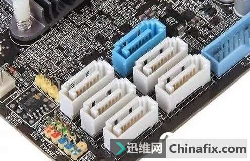

SSD硬盘被插到了SATA2接口上
  有点年月的PC主板通常都同时具备SATA2.0/3.0接口,两者本身是兼容的,支持SATA 3.0的SSD固态硬盘、HDD机械硬盘本身都可以直接接驳在接口上的,看似很方便,去经常让马大哈们吃闷亏。
固态硬盘速度慢快不起来?或许犯了这四个SSD使用错误(图1)
  SATA2.0接口速率只有300MB/s;SATA3.0接口速率提高一倍。用户一旦接错接口,SATA3.0 SSD的读写速度下降程度同样可以多达一倍。这速度对HDD硬盘而言并没有什么影响,毕竟传统HDD硬盘速度跑满了也不一定指望得上SATA2,但对SSD硬盘的影响就大了!
固态硬盘速度慢快不起来?或许犯了这四个SSD使用错误(图2)
  看着这张表格,你该清楚自己应该把SSD固态硬盘接驳在哪个接口上了吧?别认为这是傻瓜才犯的错,实际上很多台式电脑最初装机的时候,出于各种心理原因,HDD机械硬盘往往直接接驳在了SATA3上面,反而在升级SSD固态硬盘的时候,插错了……

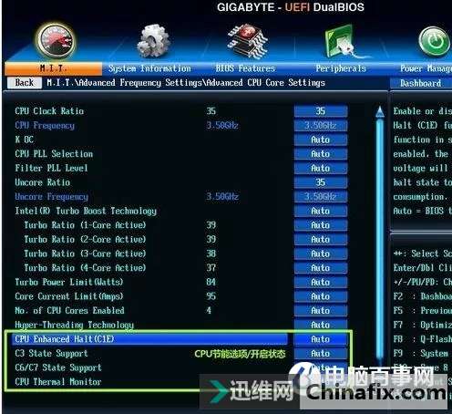

CPU影响SSD性能
  这里说的CPU影响SSD性能并不是说CPU性能太差,拖慢了SSD,而是CPU的节能功能,CPU降低功耗本身是主流,处理器厂商也为其设计了很多功能,但当人们启动这些功能的时候,SSD就很容易受到影响了。
固态硬盘速度慢快不起来?或许犯了这四个SSD使用错误(图3)
  CPU开启节能选项之后,除了可能降低CPU频率,同时可能降低外部总线接口单元的运行速度。而CPU正是通过主板BIOS的节能选项来影响SSD的性能。
  CPU节能模式的确能比较智能地根据应用状态调整硬件性能,但不断的频率变化,会让SSD性能受到限制,尤其是低频节能状态下,SSD想要跑满速度太难了。

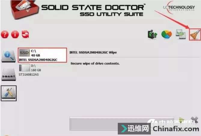

  2、终极优化办法
  全盘擦除优化SSD性能,不过考虑到擦除后数据无法恢复,请考虑进行操作的朋友先行做好备份工作。一般现在的厂家也会在更新工具里内置这个功能,但是要注意运行着系统的情况下是无法擦除。
固态硬盘速度慢快不起来?或许犯了这四个SSD使用错误(图6)
  而在擦除工具方面,小编倾向“Solid State Doctor”这个工具来执行擦除任务,其软件使用方式非常简单,选定一个固态硬盘,然后点驱动器工具图标、再点安全擦除图标,然后执行就可以了。
