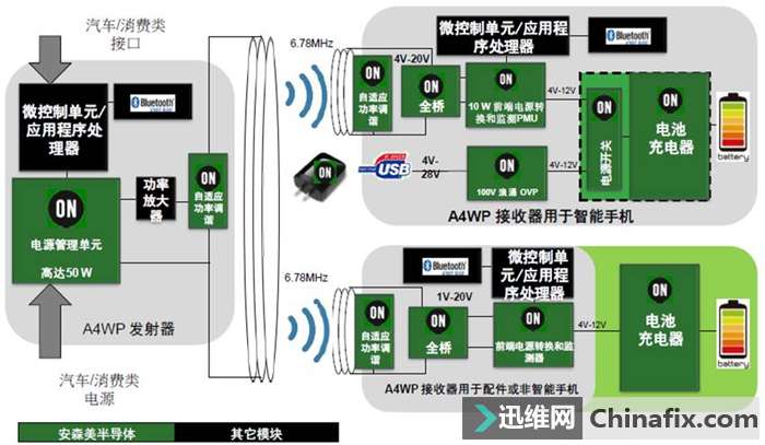

  目前按照无线充电技术按照原理以及实现方式可分为三种:电磁感应、电磁共振、无线电波,但是万变不离其宗,他们都是较为典型的电磁感应功率传输系统,主要分为发射端系统、接收端系统。发射端包含有发射线圈、驱动器、控制器、电流电压反馈电路;接收端包含接受线圈、电压调节电路、控制器以及负载设备。
安森美展示的无线充电系统
接收端
发射端

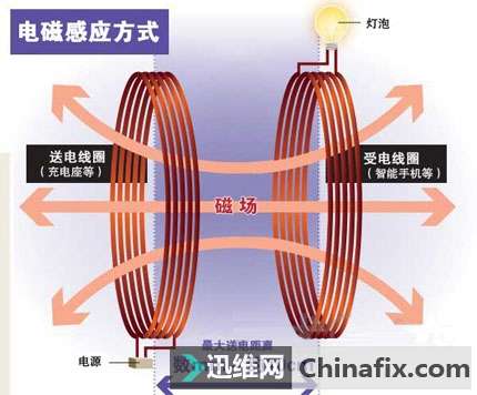

  电磁感应技术
  目前最为常见的手机无线充电解决方案就采用了电磁感应,充电底座以及手机终端分别内置了线圈,二者靠近以后,发射线圈通过一定频率的交流电,通过电磁感应在手机接收线圈中产生一定的电流,从而将点能量从发射端转移到接收端。便开始从充电座向手机进行供电。
  目前该技术被广泛的运用到了手机无线充电领域。但这种方式的无线充电技术也存在比较明显的弊端——传输距离短、位置要求严格。现阶段上市的无线充电手机,都需要手机与充电板接触才能进行无线充电,而且对放置位置有着极为苛刻的要求。为提高供电效率,需要使线圈之间的位置对齐,不产生偏移。

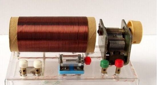

  无线电波技术
  无线电波是一种比较少众的技术,其基本原理类似于早期使用的矿石收音机(只由一个检波二极管构成的收音机),利用特别制造的微型高效接收器,可以接收空间传输的无线电波,但是由于存在巨大的空间路径损耗,一般只能用于功率非常小、不大于100mW电子设备上,而且接收装置和发射装置距离最远不能超过10米。

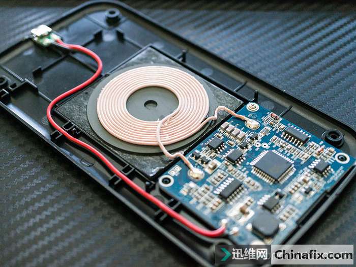

  一定要对准充电基座线圈位置才能充电吗?
  最好对准,以有效保证功率传输效率。
  像WPC联盟甚至提出过使用磁铁吸附对准线圈的方案,但目前很多比较大的充电板,内部放置了3-5个充电线圈,会智能识别最靠近的发射线圈,以提供更高的充电效率。
