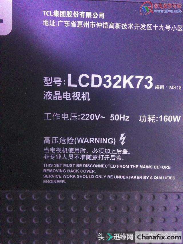

  LCD32K73有声无图,背光不亮,用手电照屏幕有隐隐的图像。打开后盖查各级电压正常,用表笔接触灯管插头有拉火现象,高压正常,怀疑灯管有问题,再测高压板数据的时候,忽然高压没了,通往升压变压器的两个限流电阻也烧断了,确定高压板短路了,提醒大家在带电测线路板的时候一定要小心,不然问题就会扩大。先开屏吧,一定要小心在小心!

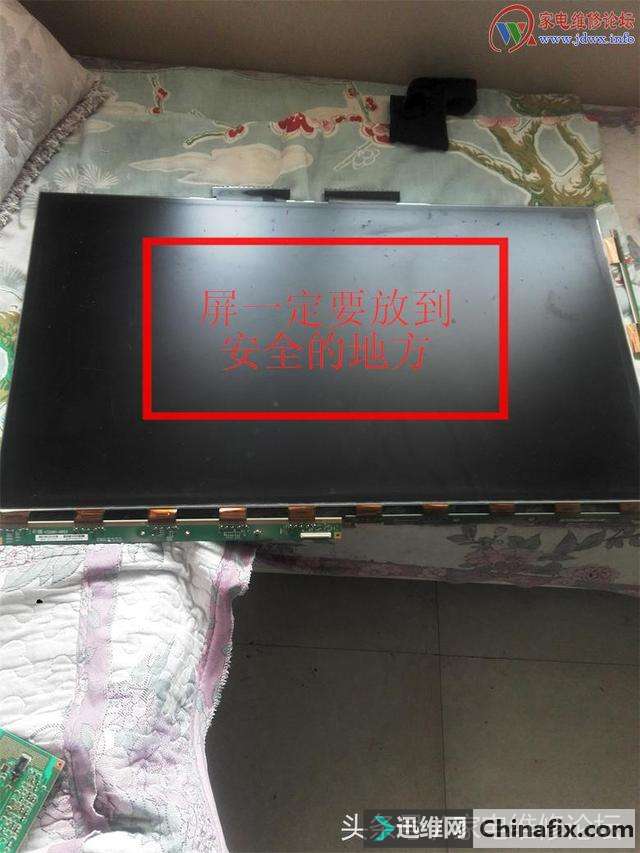

  屏一定要放在安全的地方。
TCL液晶电视LCD改LED背光

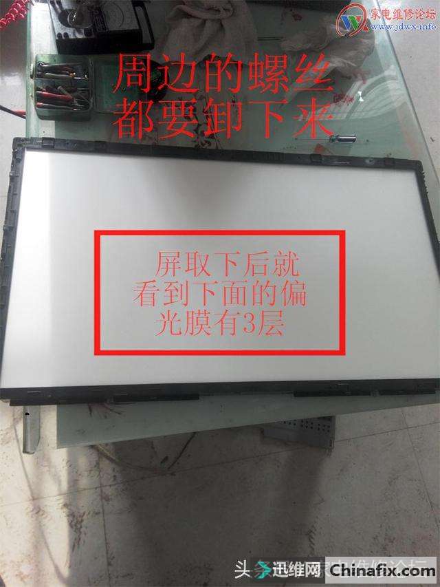

  周围所有的螺丝全部卸下来,取下屏就看到下面的偏光膜有三层。
TCL液晶电视LCD改LED背光

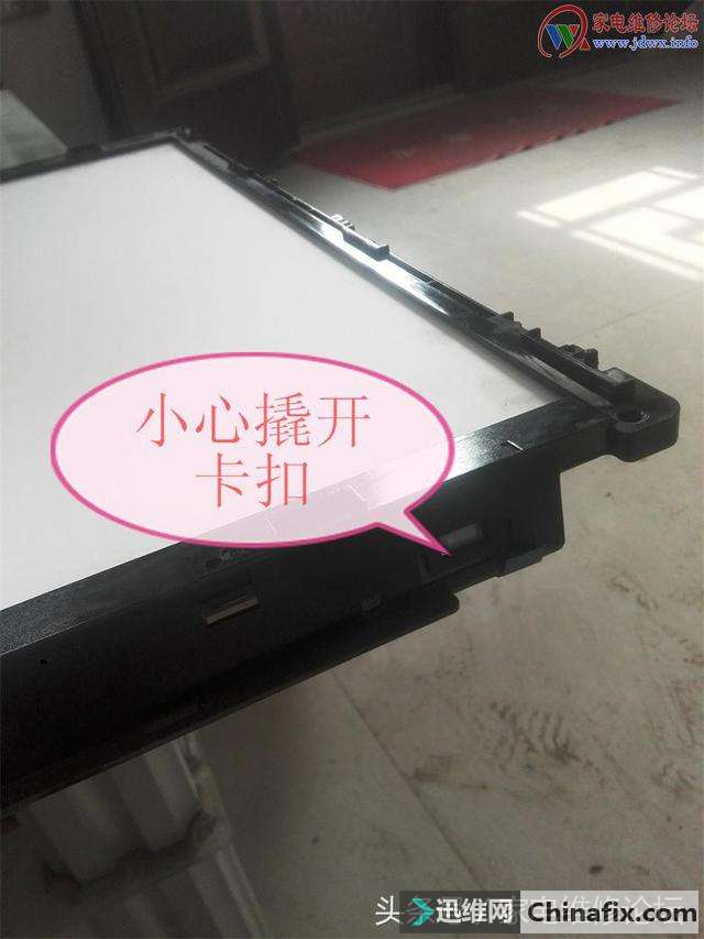

  小心撬开卡扣。

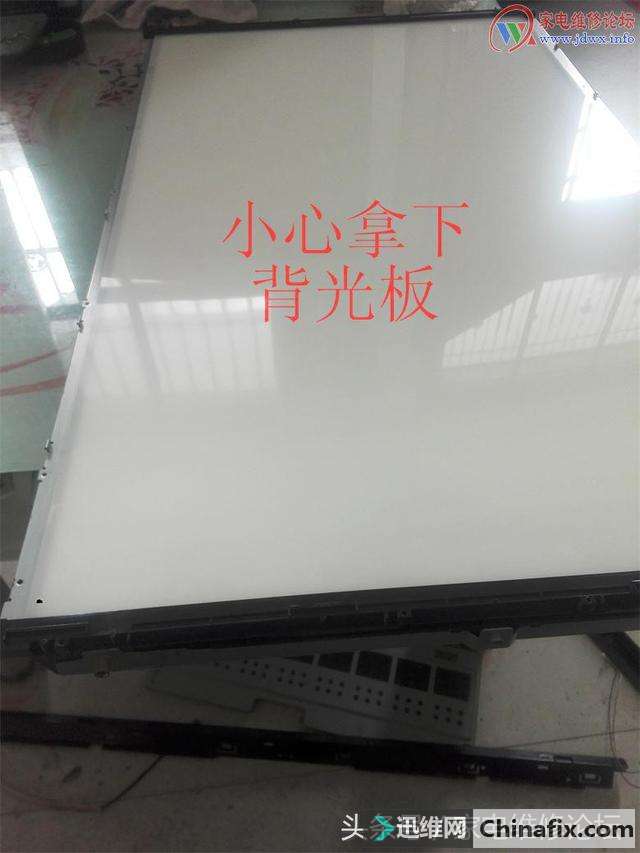

  轻轻的拿下背光板。
TCL液晶电视LCD改LED背光

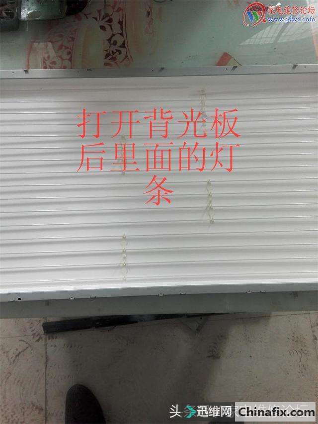

  打开背光板后,看到里面的灯条。
TCL液晶电视LCD改LED背光

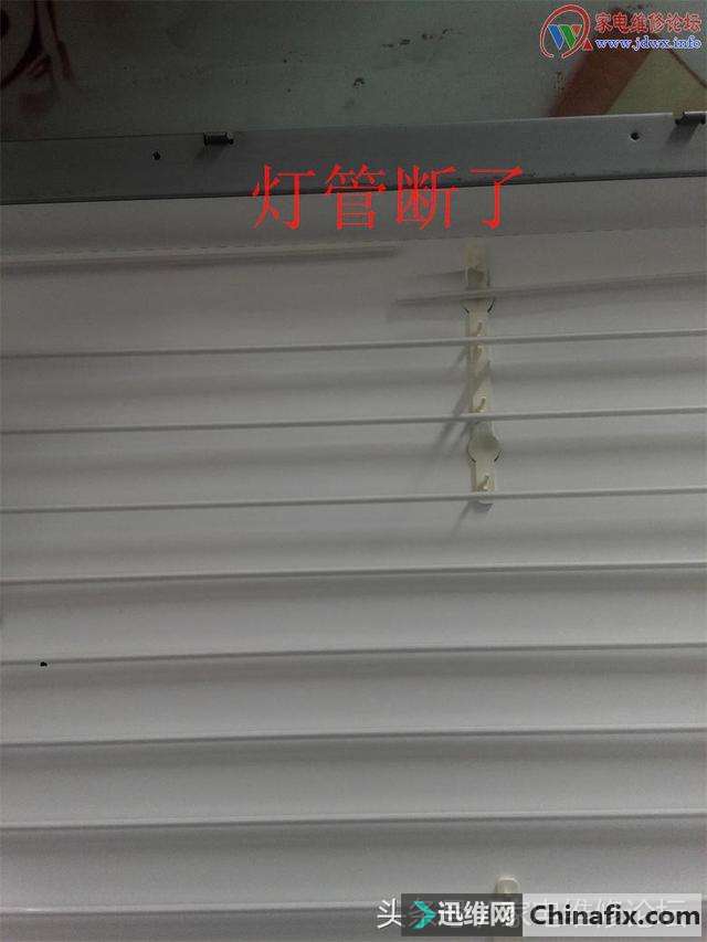

  发现灯管断了。
TCL液晶电视LCD改LED背光

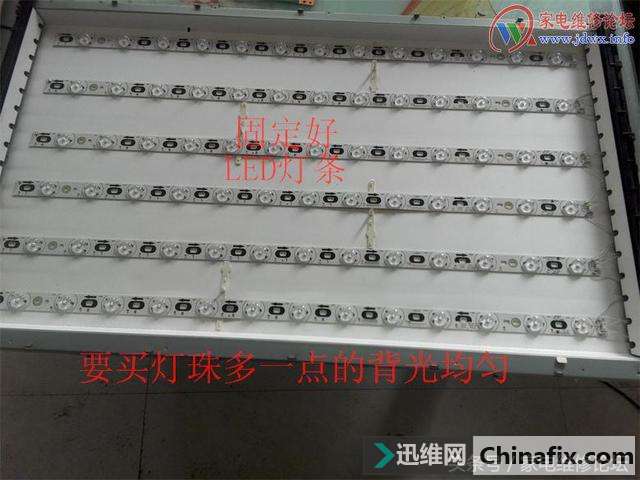

  要买灯珠多一点的背光,这样均匀,然后固定好LED灯条。
TCL液晶电视LCD改LED背光

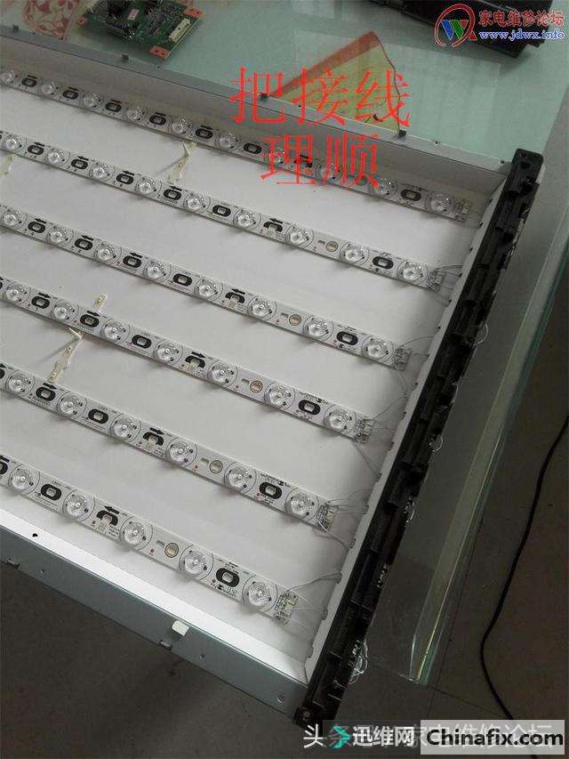

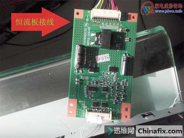

  理顺接线。
TCL液晶电视LCD改LED背光

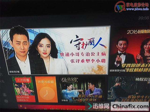

  完美点亮。

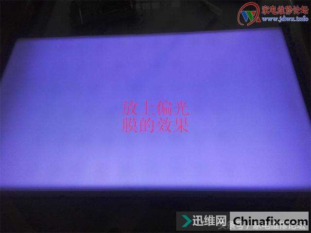

  看看放上偏光膜的效果吧。
TCL液晶电视LCD改LED背光
TCL液晶电视LCD改LED背光
