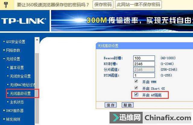

  1. 如果有多个用户接入到同一台无线路由器上,那么正常情况下,同一台无线路由器下的用户两两之间可以实现互访。但是对于一些公共环境下,比如小酒店或者用户比较多的情况下,用户可以局域网互访,本身就会对网络下的用户的安全与隐私造成隐忧,而且可以节省不必要的流量,对于这种场景下的用户,我们可以通过配置开启AP隔离来实现(AP指的就是无线路由器)。

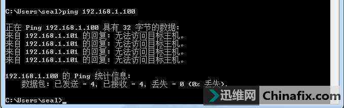

在无线高级设置中选择开启AP隔离,这样同一台无线路由器上的两个用户两两之间就不能相互访问了。效果如下图所示:

  这样同一局域网内的多个用户之间就互相隔离了,但是有的时候是必须要打开的,那种情况呢?就是需要互访的时候,如:打局域网对战游戏,CS,红色警戒等,或者需要局域网内传输文件的时候,就必须要打开。

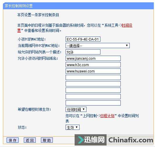

2. TP-LINK无线路由器里还集成了一个有趣的功能,至于实用不实用,那就得仁者见仁智者见智了。TP-LINK中有一个家长控制设置功能,也就是让PC机只能访问特定的网站,是一种行为管控设置,比如家里有小孩需要电脑上网学习,但是又不希望小孩访问其他一些无关紧要的网站而影响学习的时候就可以运用家长控制设置。一般行为管控类的设备从大型网络来看,深信服是比较牛B的,好,长话短说接下来我们选择启动,增加单个条目,如下图所示:
超实用家庭无线路由器设置指南进阶版!更多姿势,进来看看
超实用家庭无线路由器设置指南进阶版 图3
  然后把你们家孩子,或者需要进行管控的人(包括你的老公)运用的PC的无线MAC地址或者手机的无线MAC地址填入到表中,能够访问的网站的域名填入到允许小孩访问的网站域名中(哈哈,女王大人不光要管控经济,还要管控你上网)。如下图所示:
超实用家庭无线路由器设置指南进阶版 图4
配置成功之后,被管控的PC或手机只能打开特定的网站,其他网站都打不开,是不是有种大权在握的感觉!

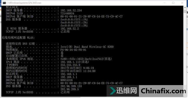

补充:这种技术就是运用的识别域名的方式。那,怎么扬快速知道自己电脑的无线MAC和有线MAC地址呢,可以在电脑开始中输入cmd,输入ipconfig /all,或者WINDOSWS+R,输入CMD,如下图所示:
超实用家庭无线路由器设置指南进阶版 图5
注意:现在电脑网卡比较多,一定要看到是无线网卡的MAC地址,绑定错了就不能生效了哦。

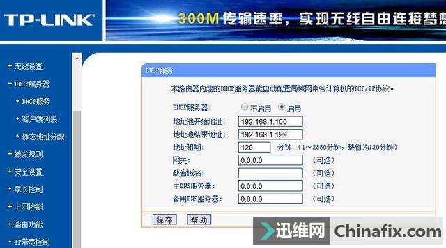

3. 我们现在的电脑连接到无线路由器上之后,都是自动获得的IP地址,默认分配的是192.168.1.0/24网段的地址,其实DHCP只是起到了下发地址的作业,自己手动设置一个网段的地址网关写对了也是一样,当然有DHCP为什么不用呢。如果我们想把DHCP分配的地址改成其他网段的地址呢?可以配置DHCP服务器来实现。

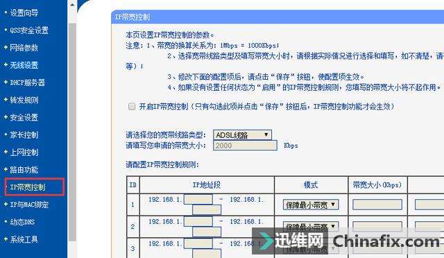

4. 接下来,最重要的。如果一台无线路由器下的用户有多人打游戏,一个人下载或者在线看视频的话,会导致打游戏的用户打游戏跟幻灯片一样。LOL无法ACRRY,无法开心的吃鸡?不存在的,(说到LOL,S7RNG和WE都输了,小编真是心痛啊,S系列的冠军梦,什么时候能实现?emmmm,话说S8一定要BAN掉FAKER!)这时可以针对特定的IP地址配置限速,这样可以进行合理的带宽保障。在IP带宽控制下进行设置,如下图所示:
超实用家庭无线路由器设置指南进阶版 图7
  这样呢,看到谁占用的带宽比较多,或者有你的难缠的邻居接入了,包括你看的不爽的老公,都可以给他限速。
