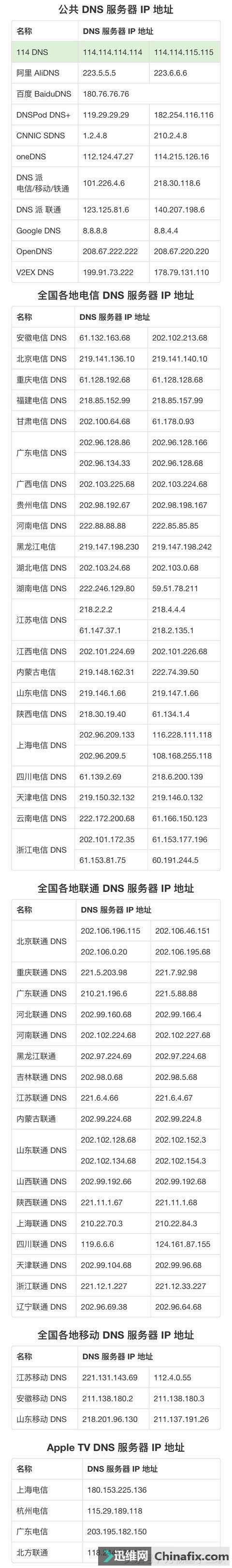

如果你还是觉得选择不够多,那么再给你更多选择,以下是主要公共及电信运营商DNS表:
dns怎么设置 图4
dns怎么设置 图4
