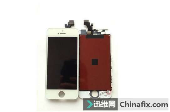

  4、打开屏幕后你会发现一块银色的保护罩,底下是屏幕和数字转换器的电线接头,我们用#00十字螺丝起子拧开这三枚螺丝钉。
  5、拆开保护罩后,小心翼翼地将屏幕连接到主板的那三根电线撬开,以便将整个屏幕和数字转换器从机身解放。

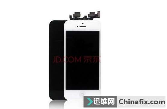

  9、现在我们要把刚刚拆出来的小零件都转移到新的屏幕组件,依次是Home键、Home键保护罩、噪音消除麦克风、前置摄像头、传感器电线、听筒组件、听筒保护罩和屏幕保护罩,一样也不能少。
  10、我们将全新的屏幕安装到iPhone 5吧,它已等待多时了。步骤依次是:将屏幕的三根电线连接回主板,安装电线的保护罩、记得拧回三枚螺丝钉,最后将屏幕对准边框,闭合。
