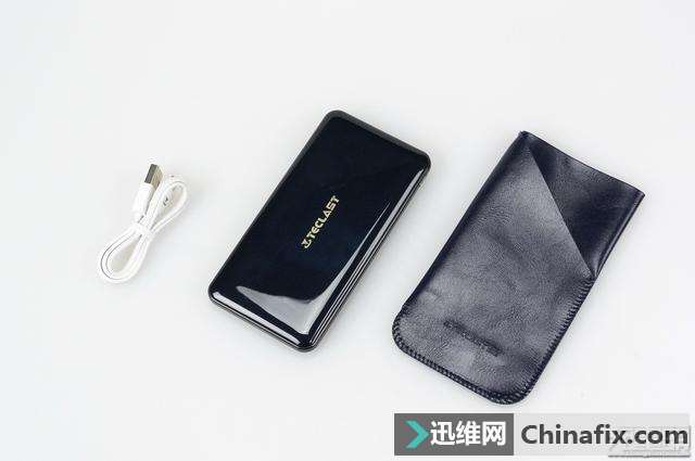

  开箱物品一览,除了移动电源本体外,还赠送了一根Micro数据线与收纳皮套。

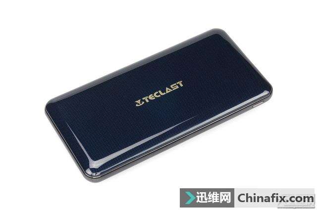

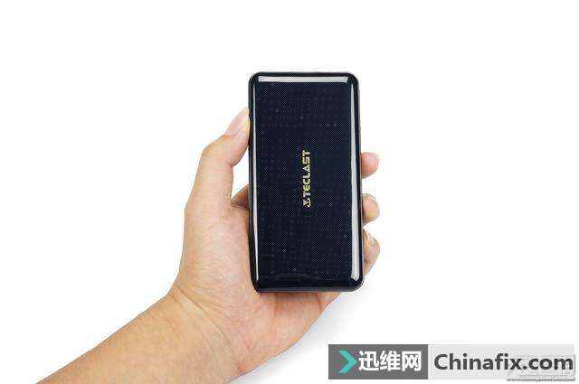

  握持感超棒,非常小巧的体积加上光面钢琴漆质感,就像拿着手机一样。
C+L+A三口双面盲插,高颜值台电Slim S10移动电源开箱拆解测评
  台电Slim S10表面采用特殊的“IML模内镶件注塑”制作工艺,透明光油钢琴漆,漆面内部是蓝色底黑色网格纹路,正面印有台电LOGO:“TECLAST”。

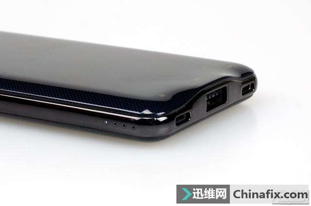

  左侧边缘是电量激活按钮,面板接口分别有USB-C、双面USB-A、Lightning。
  众所周知USB-C与Lightning都是双面盲插的,台电S10在USB-A口上也运用了特殊双面盲插母座,这样使得所有插孔都具备盲插功能。
  另一侧安放着4个白色的电量指示灯。

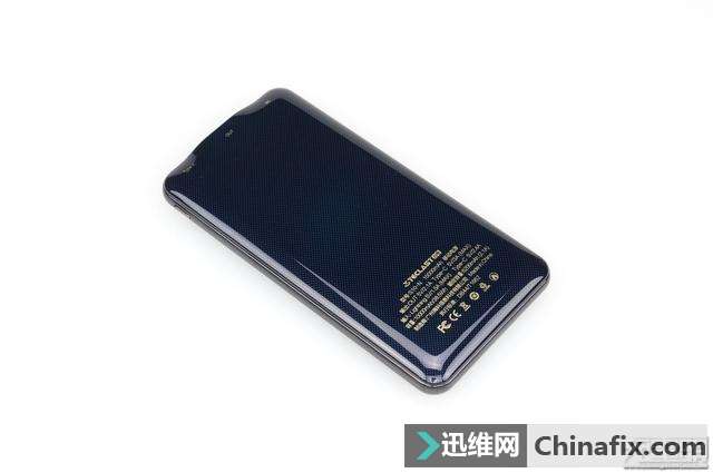

  反过来看看产品背面,与正面一样的蓝底黑格子纹路。
C+L+A三口双面盲插,高颜值台电Slim S10移动电源测评

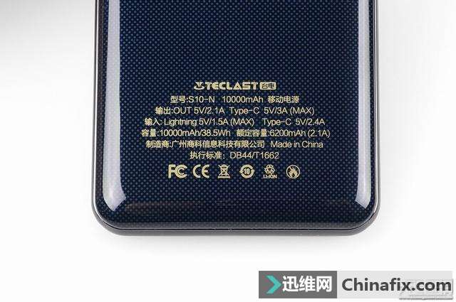

  产品铭牌信息如下,型号:S10-N、输出:5V2.1A / Type-C 5V3A(MAX)、输入:Lightning 5V1.5A(MAX) / Type-C 5V2.4A、容量:10000mAh 、 38.5Wh、额定容量:6200mAh(2.1A)、制造商:广州商科信息科技有限公司。

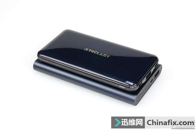

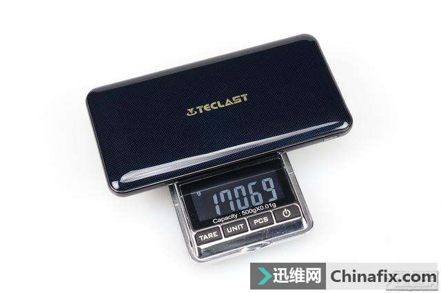

  产品三围:128mm*65.5mm*13.2mm,净重:170g!!!这重量在现在市面上主打轻便的移动电源里排行名列前茅。
  常见的铝合金壳体移动电源重量高达220g,与170g的台电S10放在一起,S10无论是颜值还是手感都秒杀了对方。

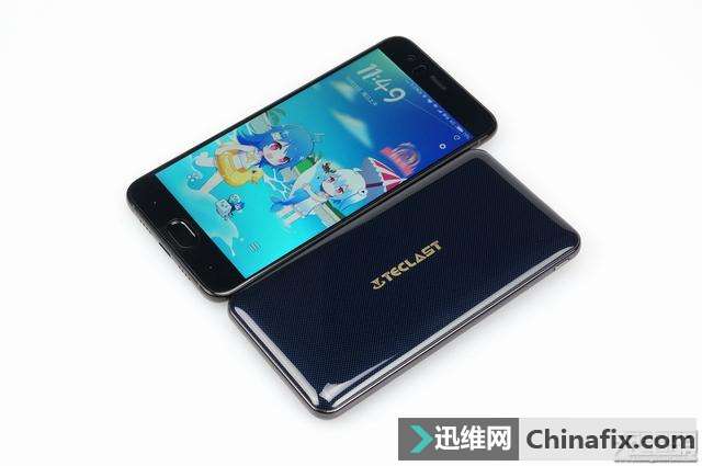

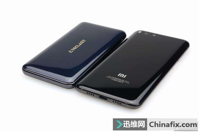

  台电S10壳体“IML”制作工艺让塑料壳体质感提升不少,一瞬间还以为是金属材质,与旁边材质为不锈钢+玻璃的小米手机看上去非常相似,台电这表面制作工艺的确厉害。

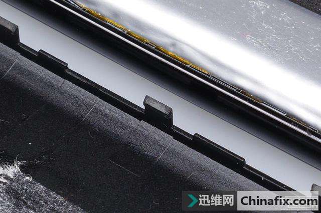

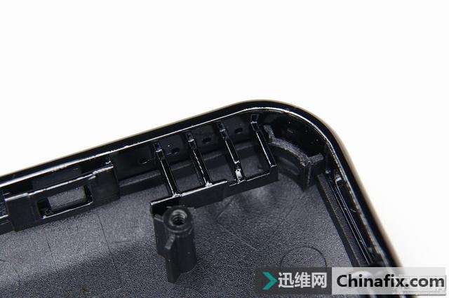

  台电Slim S10移动电源壳体试用内卡扣合盖再配搭胶水进一步粘合,牢固度不错一体性比较强。
  卡扣细节部分,可以看到内卡扣为向内沿突起。

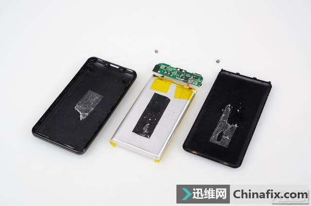

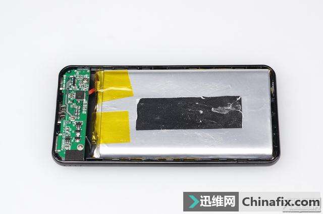

  去掉面壳细节,PCB试用两个十字螺丝固定在壳体上,电池组四周与壳体是面接触,平整无异常突起。
  所有分离一览。

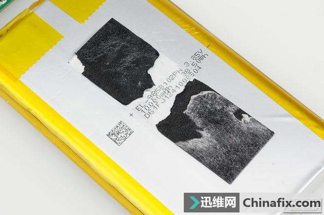

  电池组喷码:EL-9858102PH,容量10000mAh能量38.5Wh,放电平台3.85V。这种电芯为高密度高压电池,可以在小体积上储存更大电能,台电S10体积这么小巧也得益于运用高密度电芯,当然了这种电芯采购成本比较贵一点。

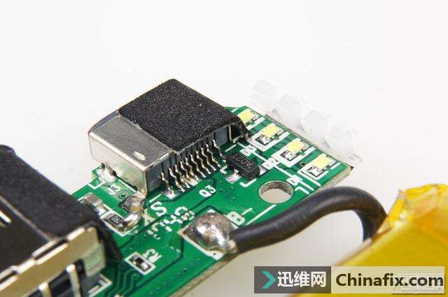

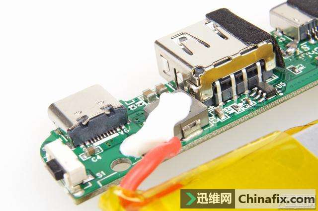

  USB-C、双面USB-A母座细节,USB-A口上贴上防止漏光的黑色海绵,电感打上白胶固定抗跌落。
  Lightning母座同样贴上防止漏光的海绵,电量指示灯上有导光胶条把LED光精准传达到壳体开孔上,电池组通过导线连接到PCB上,焊点饱满浸润度高。

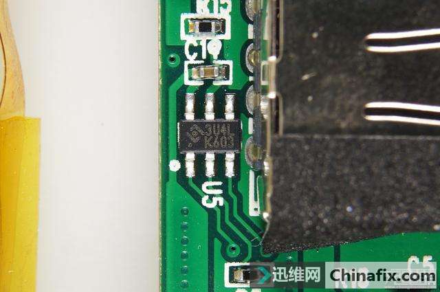

  台湾宏康科技锂电池保护IC。

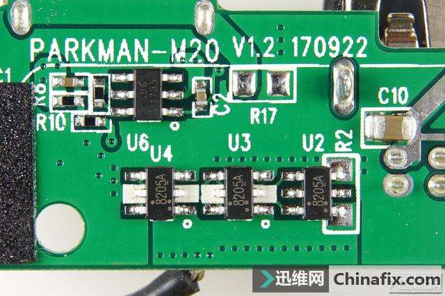

  8205A*3与背面的宏康锂电池保护IC组成锂电池保护板,Lightning母座低下丝印S06 1735的是苹果识别IC,让移动电源可以通过Lightning线材正常握手充电。

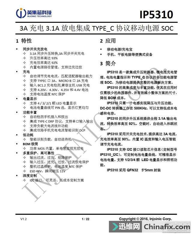

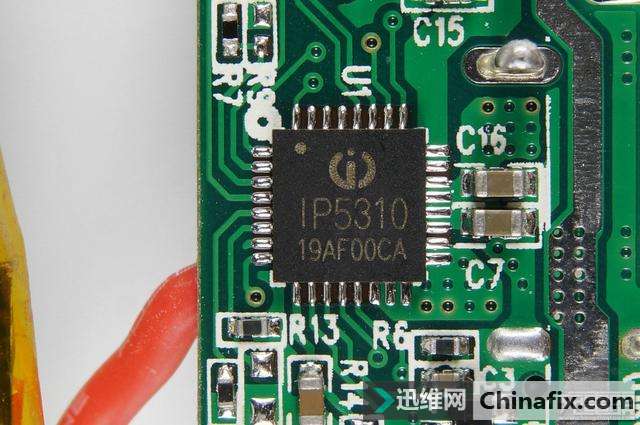

  方案上台电S10运用了英集芯科技生产的IP5310一体化SOC方案,IP5310支持3A充电3.1A放电,升压效率高达93%充电效率高达92%,并且内置电源路径管理可以边冲边放。集成LED电量显示支持4.2V / 4.3V / 4.35V / 4.4V电池,集成Type-C DRP协议,是一颗多功能集成度高的SOC。
