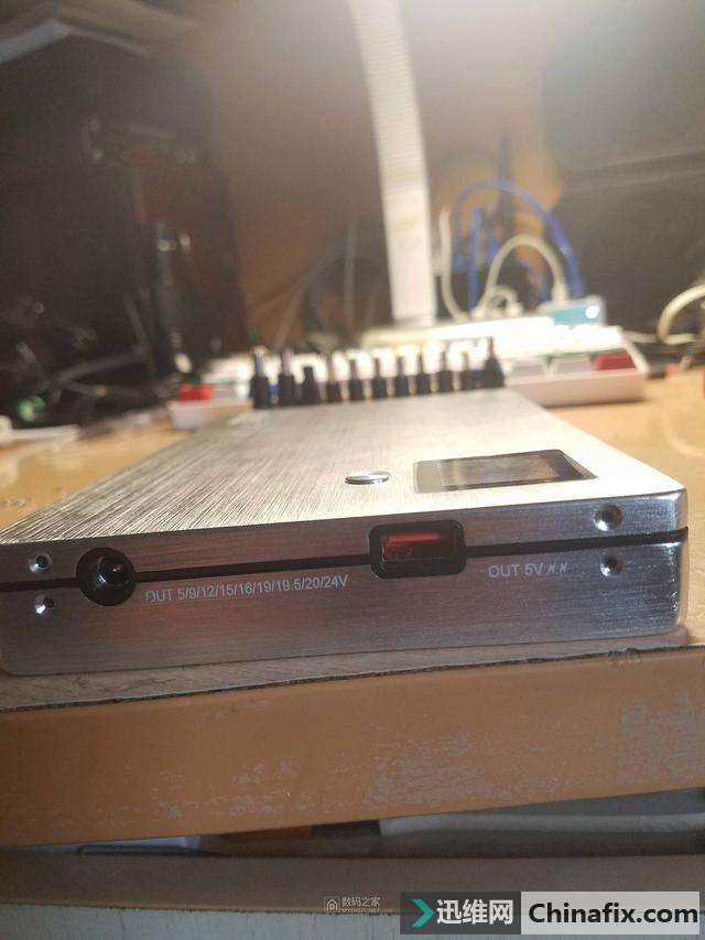

  随机附赠了一排DC5.5 2.5转接头,正面看金属拉丝还是很漂亮的。
到手即拆~CNUALV CNU-002-C5笔记本移动电源测评

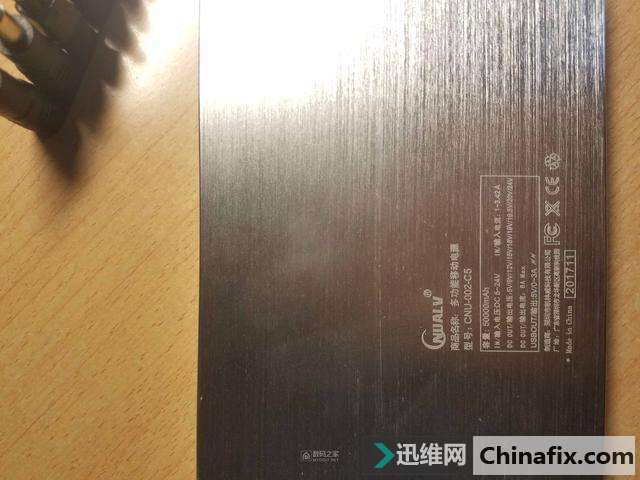

背面写了详细参数:
  一个USB口输出,支持QC2.0 3.0快充技术;
  一个DC口输出笔记本充电,支持5V/9V/12V/15V/16V/19V/19.5V/20V/24V一系列笔记本常用电压,标注的最高电流则是6A
  充电上是宽电压输入,5V-24V均可,不过只能通过dc口输入充电,电流1~3.42A
  容量50000mah,这个估计是实标,下面拆解就能看到了。
  根据卖家的说法是从0开始充满电最快需要9个小时。

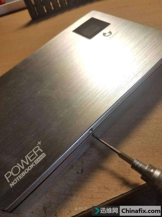

下面开拆

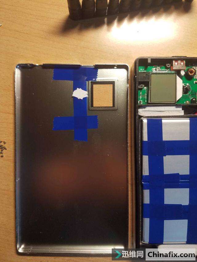

  把侧面的十二颗十字螺丝卸下来就能拆开了,很简单的说,上下两块CNC切割的铝材,感觉加工精度不太够,有点粗糙和毛刺,中框是塑料的,这十二颗螺丝也是固定在塑料上,因此最好别常拆,不然螺丝孔滑丝了就好玩了。

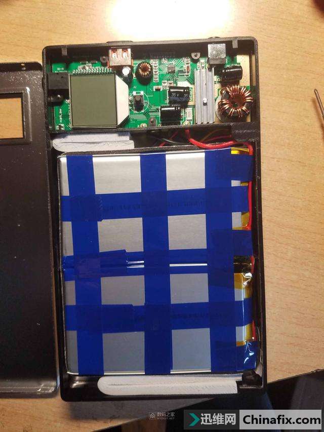

  打开上盖后内部是这样的,除了电池看起来比较实在外,其他的感觉山寨风满满啊。主面板的一个按钮,规划的时候可能是不够高,居然是用双面胶粘一下垫高起来的.......制造风格很粗犷啊。
  体积硕大的电芯,没拆开来,从缝隙看进去,应该是一样的8块聚合物锂电池,2并4串的,同时在四个串联的节点都取电出来,不过2并的话满载算起来单块电池通过电流3A?聚合物锂电池能负荷那么大吗?有点疑问。(对了这里,电池也不用热缩膜卡个包,差评)

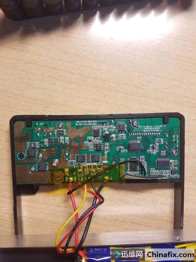

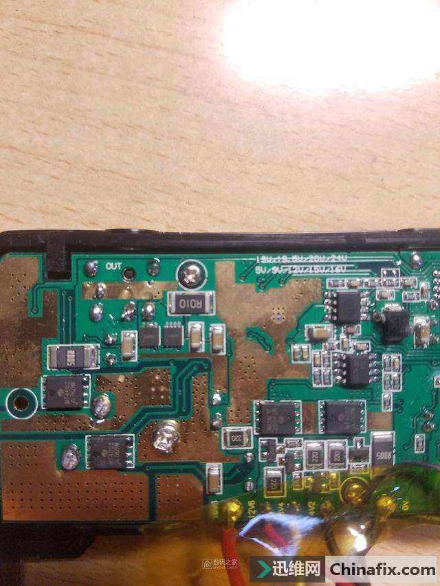

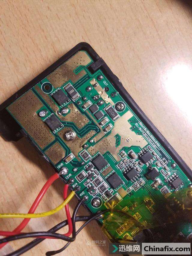

  撕开高温胶带,好家伙,4.2V、8.4V、16.8V全拉个脚出来了,几个公用一条粗的GND,这样子我估计DC输出的宽电压范围就不需要DC-DC大范围的升压了,也能有效减小升压或者降压过程中产生的效率损耗。

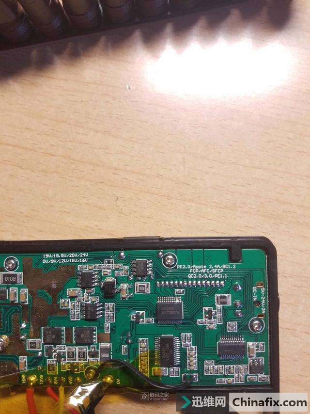

  这几块应该是单片机和电源管理芯片了。

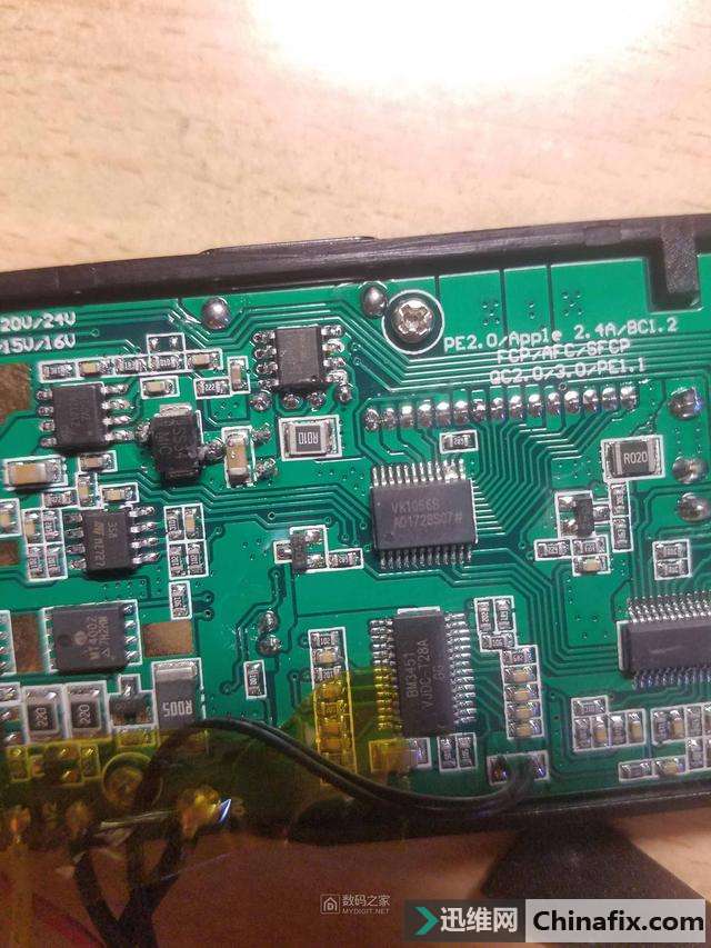

  拉近点看看,手机拍的不太好,将就看看,正巧单反的微距镜头被借走了。
  左上角第一块:VK1056B,这是液晶屏的显示驱动模块。
  左下角第二块:BM3451,锂电池保护板,做四串锂电池组经常用的?
  右下角打磨过的IC:这块我估摸着应该是单片机,估计厂家怕数据泄露什么的,抹掉型号了。
  板子上面还有很多块MT4002的8脚芯片,查不到信息,不晓得是干啥用的。
  这里大面积敷铜,估计给正面的元件散热。

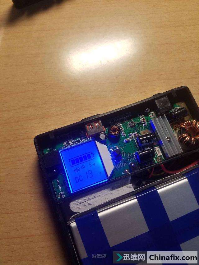

  来张正面的显示屏照片,没有电流显示倒是可惜了。电感电容这些用料看起来还不错,散热片也没省掉。

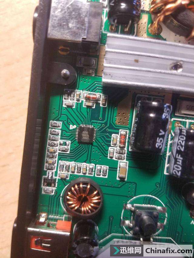

  正面这家伙,估计就是快充技术的升压芯片了,型号SC8802,QC快充技术方案的升压常用。

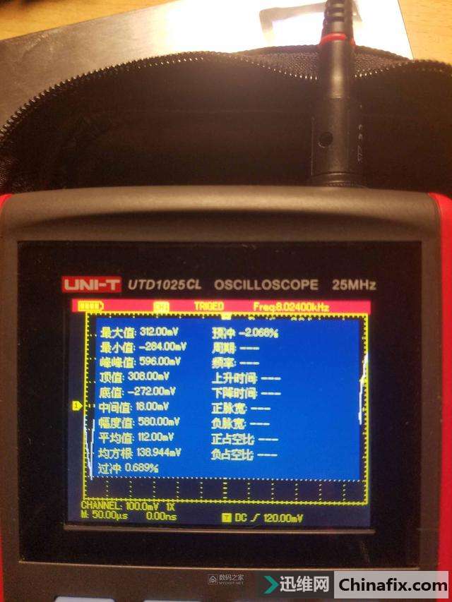

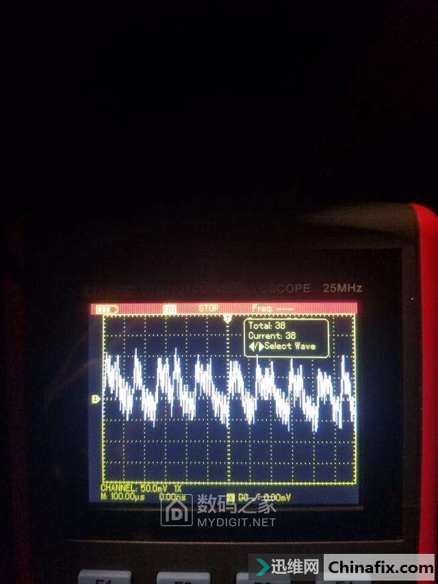

  再来个示波器测测这移动电源的Vpp。
  还有点事情,我估计这东西可能滤波做的不太好,我插上电脑后,电脑会卡一会儿然后才正常流畅起来,不知道有没有什么改进的办法?换正面的电容?坛子里懂电源的老哥们出个招呗。
  更新用了接地弹簧后测得的波形:我不太懂电源,不晓得这是好还是坏啊?
