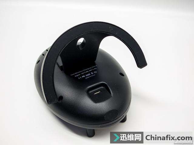

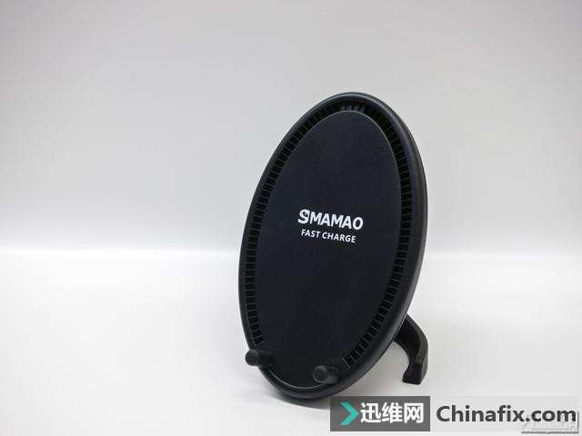

  黑色充线充电器,椭圆形的外观有点像镜子,中间部分印有数码猫的LOGO,下部是两个柱状防滑支架。
自主散热的数码猫S440无线充电器拆解

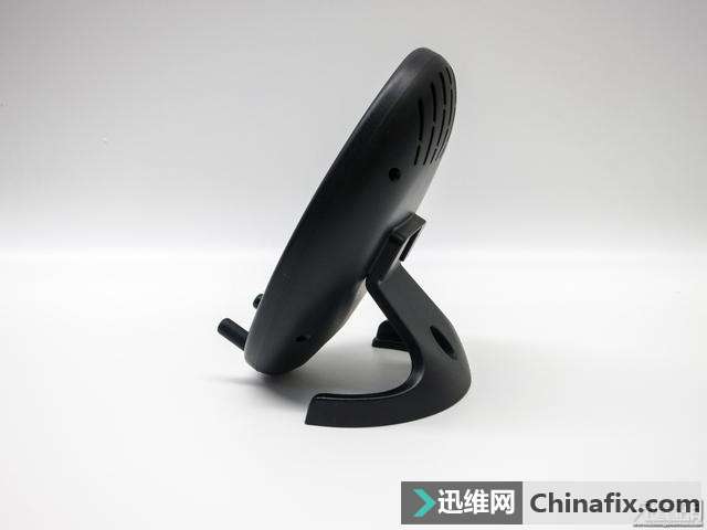

  侧面看过去弧形构造,后面有一支架。
自主散热的数码猫S440无线充电器拆解
  数码猫这款无线充电器基本上采用圆弧形规划,支架也用同样的方式,全身上下没有棱角分明的地方,上半部分有大量散热槽,为快速散热打下基础。
自主散热的数码猫S440无线充电器拆解

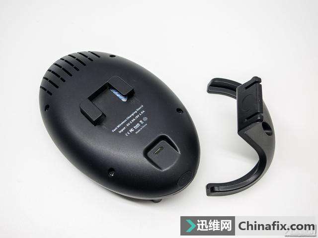

  S440采用MicroUSB输入,支架底部规划了防震防滑垫,放桌面运用时不动轻易滑动。
自主散热的数码猫S440无线充电器拆解
  支架采用卡槽规划,轻松一秒拆解超级方假,S440支持5V2A 9V1.8A输入。

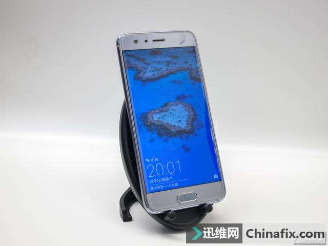

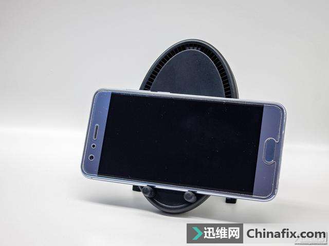

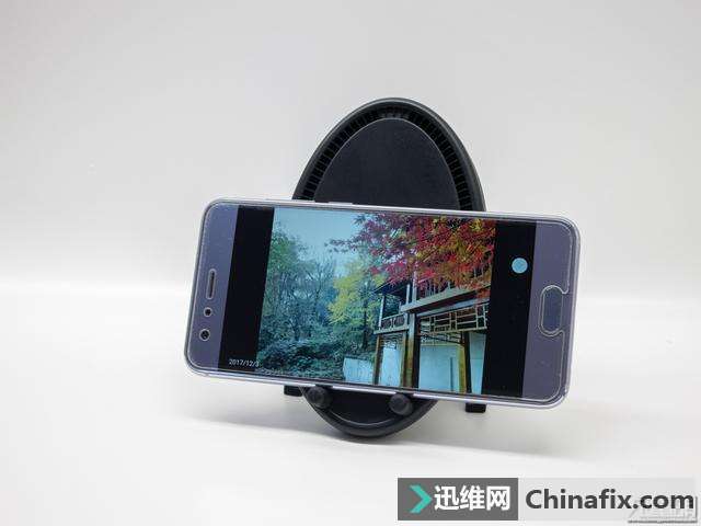

  本款无线充电器采用双线圈竖放没有问题。
自主散热的数码猫S440无线充电器拆解
  横放当然也不是事,横竖自由想怎么充就怎么充。
自主散热的数码猫S440无线充电器拆解

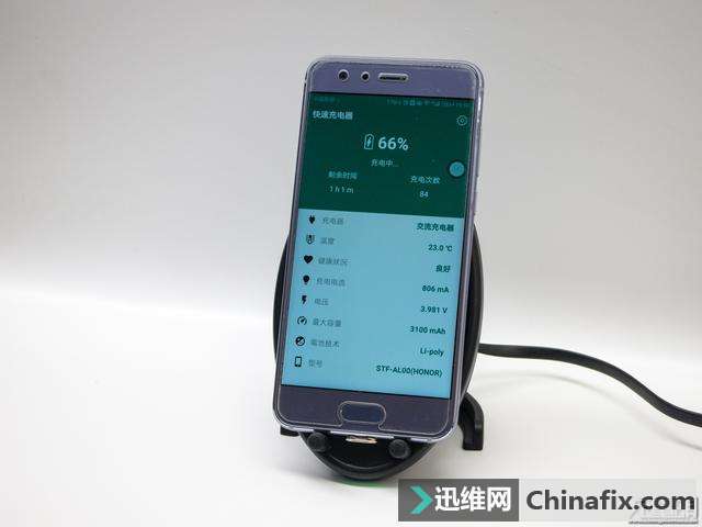

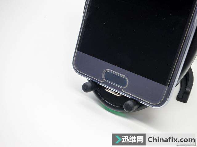

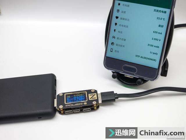

  由于我用的是荣耀9没有无线充电功能,本款S440支持Qi无线充电没有iPhone8不是事,加上无线充电接收线圈就能充电,用软件读取充电信息,充电电流约806mA。
自主散热的数码猫S440无线充电器拆解
  数码猫无线充电器支持QC2.0快速充电,Power-Z KM001显示电压9.02V 电流0.63A 功率5.7W输入,由于现在无线充电接收线圈最大功率只有5W,所以输出电流偏小,只有等后续厂商更进才能有更大功率。

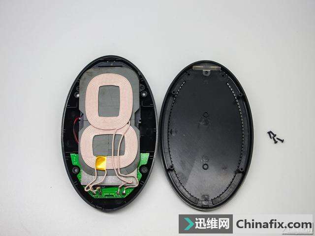

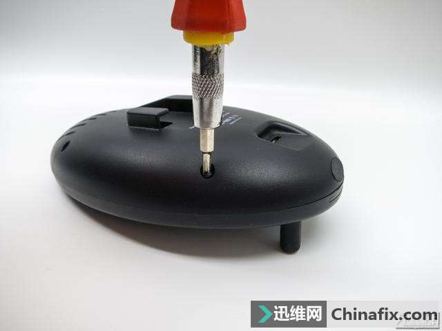

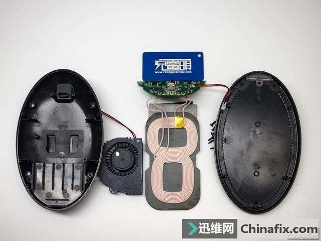

  S440无线充电器全机共四颗螺丝,松开就能无损拆解。
自主散热的数码猫S440无线充电器拆解

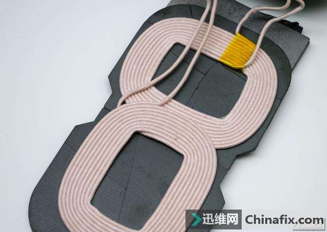

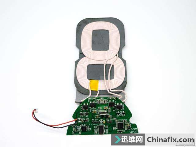

  轻松无损拆解,8字型双线圈占据了充电器主体大半江山,双线圈的优点不用多说,想什么位置就什么位置不用特别对准线圈就能充上电,优点多多。
自主散热的数码猫S440无线充电器拆解

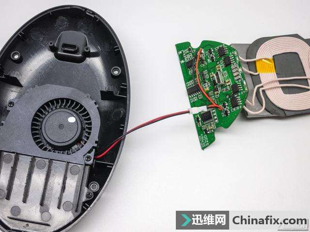

  用吹风机加热线圈位置,轻轻把线圈和隔磁板整体取出来,PCB板用两个小螺丝固定,中心位置就是静音风扇主动散热。
自主散热的数码猫S440无线充电器拆解
  拔开风扇线缆,PCB和线圈整体就可以分离出来,隔磁板不知道是怎么碎裂的,以前拆解也有碎的情况,这东西太脆但裂纹不影响充放性能。
自主散热的数码猫S440无线充电器拆解

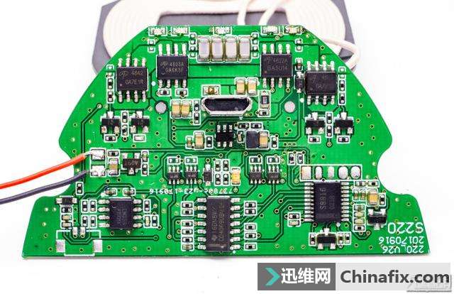

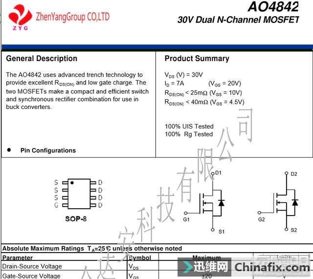

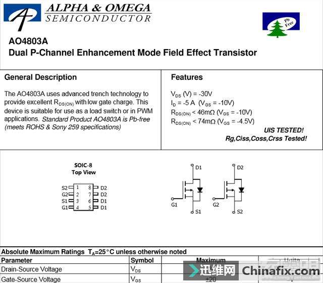

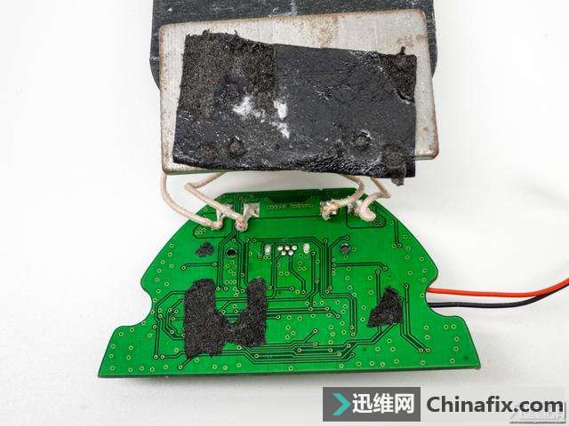

  PCB正面一览,左右两个是AO4842是一款常见的金氧半场效晶体管(MOSFET)广泛使用于各种模拟电路与数字电路中。中间部分是AO4803A 场效应管,MicroUSB输入下面的是一个无标的六脚芯片,左下LM358是双运算放大器,下面中间位置的是单片机16DN8WY,右下是S8816A场效应微波/功率放大管。

  PCB背面没有任何元器件,用高粘泡棉粘在底板上。
自主散热的数码猫S440无线充电器拆解

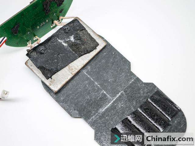

  隔磁板背面有一块钢板,PCB就是粘接在这里。
自主散热的数码猫S440无线充电器拆解

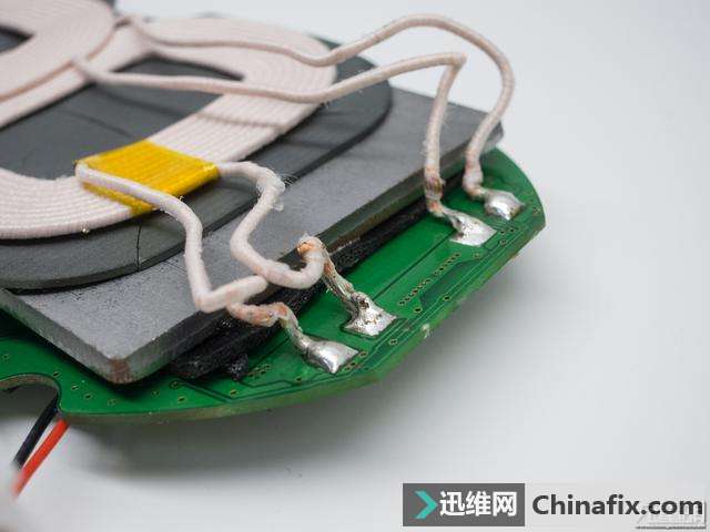

  线圈细节,无线发射线圈绕组不错线径目测很粗大,大电流长时间输出的保证。
自主散热的数码猫S440无线充电器拆解
  线圈焊点细节有两个有补焊的情况,并不圆润。

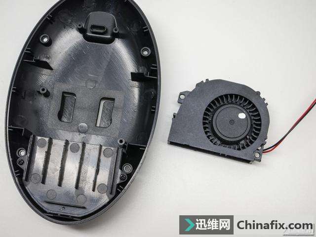

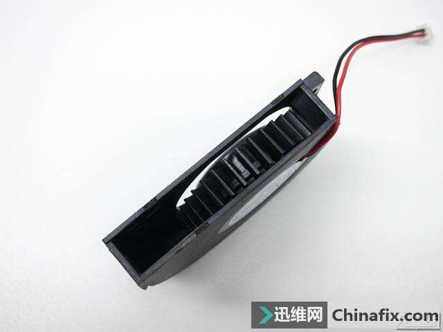

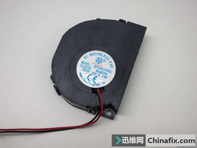

  静音风扇拆解,风扇共两个螺丝固定。
自主散热的数码猫S440无线充电器拆解
  风扇参数信息,5V0.14A。
自主散热的数码猫S440无线充电器拆解
  侧面风扇细节,采用多叶片规划,在尽可能节省电力的情况下使风力大最大化。

  至此,数码猫S440无线 充电器拆解结束,附上全家福。
