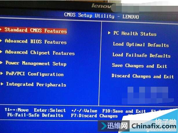

  使用U盘安装系统可以避免不少故障问题,但使用U盘安装方式相对来说也会比较麻烦一点,需要制作U盘启动和系统BIOS相关设置,因为U盘PE系统并没有集成SATA控制器驱动,所以在使用U盘给系统 安装过程中难免会出现找不到硬盘的问题,这时候就需要在BIOS将硬盘设置为IDE兼容模式才能执行U盘系统安装,不同品牌的电脑对BIOS设置方法也会有所不同,BIOS IDE怎么设置?下面是各种不同品牌笔记本电脑BIOS设置硬盘IDE兼容模式方法。
各品牌笔记本电脑BIOS设置硬盘为IDE兼容模式方法:

  同一个品牌的机器也可能BIOS也不一样,那就有不同的设置方法,但大体上都差不多,互相参看着也就都会了。
