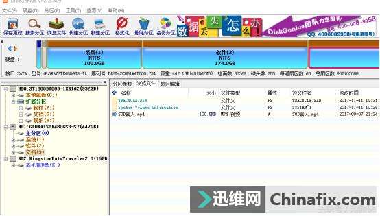

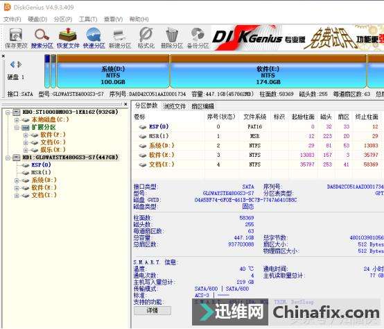

  我先来给我的光威悍将480G SSD分下区。
你以为删除的数据就真删除了吗,小心成为某照门主角
如何恢复硬盘数据

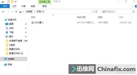

  然后,在“文档(I:)”里随意拷贝了一个视频文件。
如何恢复硬盘数

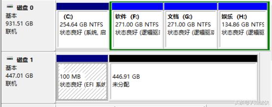

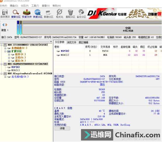

  然后,我在电脑上不仅把这个视频文件删除了,我还把整个SSD的分区所有删除了。
如何恢复硬盘数据
如何恢复硬盘数据

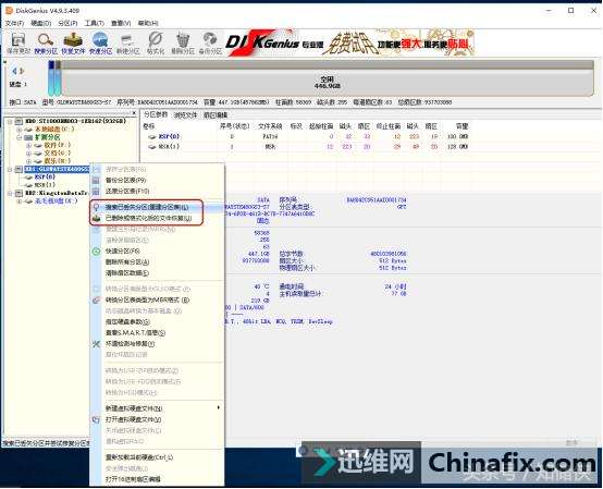

  但是,那又怎样呢?删除的数据,一样可以找回来。
如何恢复硬盘数据

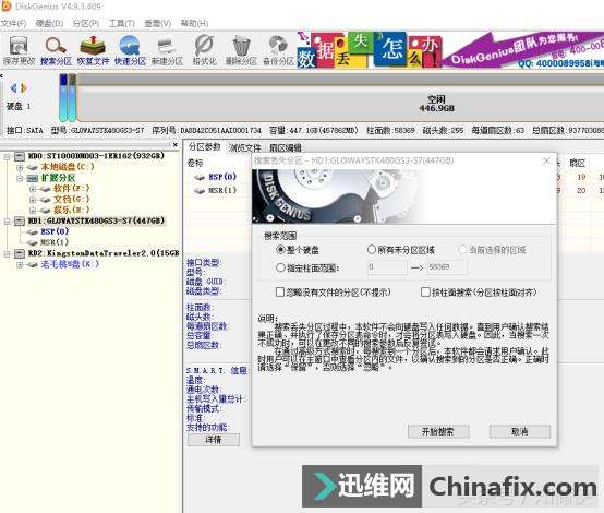

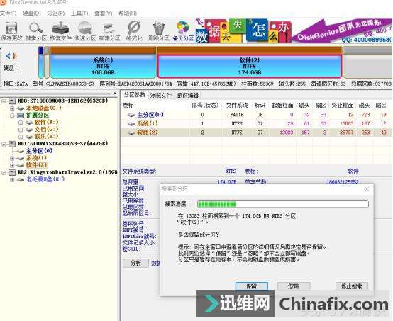

  选“搜索已遗失分区(重建分区表)”,选择“整个硬盘”,开始搜索。
如何恢复硬盘数据

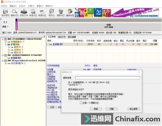

  点击保留。
如何恢复硬盘数据

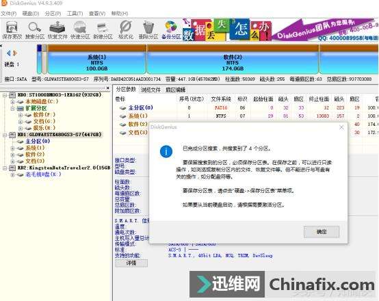

  直到进度完成。
如何恢复硬盘数据
  恢复成功。
如何恢复硬盘数据
如何恢复硬盘数据
  我们普通玩家用一个简单的方式,都能把一般情况下我们认为删除掉的内容恢复回来。对于大神来说,恢复硬盘数据更是非常简单。
