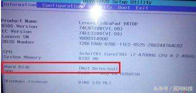

  这种情况,是因为电脑找不到硬盘,或者C盘主引导记录破坏,造成电脑试图从网络启动。出现的英文,汉语意思就是网络启动失败。这种情况一般进行过,直接运用关闭电源的方式进行过强制关机操作。保修期内,就去找售后,出了保修期,您可以尝试按照下面的步骤,搞定这个问题,如果不能搞定的话,应该是硬盘挂了,需要您更换硬盘。
  第一步、尝试进入BIOS,在Information界面,看看Hard Disk选项,如果是Not Detected(未发现或者未检测到),直接看第二步
电脑无法启动怎么办 图2
电脑无法启动怎么办 图2
 如果该位置是硬盘型号,尝试恢复BIOS默认设置,关于恢复BIOS默认设置操作方式,您可以参考:
  1、AMI BIOS主板恢复出厂设置图文教程
  2、UEFI BIOS怎么恢复出厂设置,UEFI BIOS恢复出厂设置在哪里?
  第二步、重新插拔下硬盘数据线和电源线,保证接触良好
  第三步、问题还不能搞定,可以尝试下重建C盘MBR记录,具体方式请参考:怎么修复硬盘主引导记录mbr?重建主引导记录mbr教程
