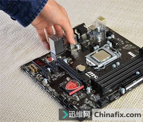

  组装电脑重点在机箱内部的组装,主机配置是很重要的,选择主机的时候一般要记住这几点:处理器选择合适的(不求最新,只求合理),主板尽可能选择好的(尽可能选择一线产品,如果预算不够可以选择二线产品),内存不要过小的(一般最少4G,游戏8G起步),硬盘最好是混合的(机械+固态),显卡选择GPU核心好的(大概占预算的10%~20%),电源注意功率名词,机箱选择够用的。自主组装电脑,如何选择硬件
自主组装电脑,如何选择硬件? 图
  处理器选择:
  一看主频、二看核心数量、三看缓存、四看工艺、五看接口类型
  处理器的价钱最好不要超过总预算的10%-20%,因为处理器不是唯一决定电脑运行速度的原因,电脑的运行是相互配合的,不要把大量的钱花在处理器上面。处理器的主频、核心数量缓存容量等原因在一定程度上影响了处理器性能。在运用过程中各个硬件是互相配合的,所以要综合整体选择各个零部件。一般选择主频高点的(但是不要超频的,高点指的是够用),缓存一般选择三级缓存的,工艺选择比较先进的。
  日常办公,AMD 或Intel的双核处理器已经足够了;如果用户对性能有着更高要求,可以选择四核主流处理器;如果用户希望更优质的体验,可以选择最新的旗舰处理器产品。
  主板选择:
  一看架构、二看平台、三看接口、四看工艺、五看品牌、六看供电
  主板价格大概是预算的15%~20%左右,主板是连接其他硬件的重要部件,所以在选择的时候尽量选择优质的。一台电脑的稳定性和兼容性,一大部分是看主板的,选择优质主板是小白购买主板首选。主板方面一定不能省钱,预算买一线主板,如果预算不够,二线主板是底线,不要再往下选择了,毕竟电脑是用来用的,不是用来修的。先进的架构对电脑的运行有很好的提升作用,平台就是Intel和AMD平台,尽可能选择和处理器同平台的,接口主要看数量,以便预留升级空间,品牌尽可能选择主流一线品牌,供电一般6相供电足够了(如果觉得不够用可以选择稍微大点的)。
