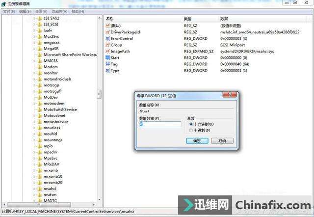

一、开启AHCI模式,两种方式
  (1)开机时进入BIOS设置磁盘读写模式为“AHCI”
  (2)如果已经安装过系统,并且不确定是否磁盘工作在AHCI模式,那么请看下面的教程:
  1、键盘按win+R,回车,进入运行对话框。
  2、输入Regedit,回车,进入注册表。
  3、选择路径(也可以在上方输入或者复制这个路径)“HKEY_LOCAL_MACHINESYSTEMCurrentControlSetServicesmsahci”。
  4、双击右侧的Start选项(如果没有可以搜索),将键值修改为“0”,重新启动电脑即可。
装了固态硬盘,应该如何优化?
装了固态硬盘怎么优化?(图1)

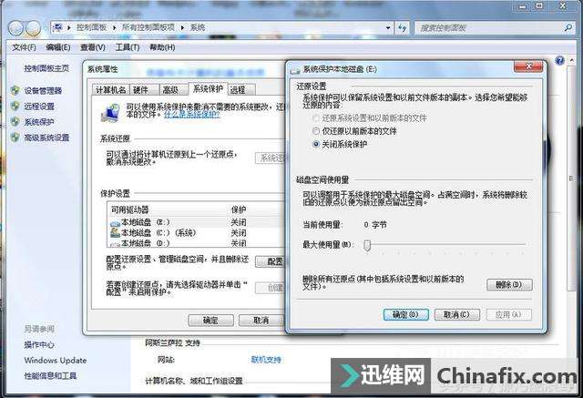

三、在控制面板里关闭系统还原
  系统还原会影响到SSD或者TRIM的正常操作,进而影响SSD的读写能力。
  1、右键单击我的电脑选择属性
  2、选择系统保护
  3、设置项
  4、关闭系统还原
装了固态硬盘,应该如何优化?
装了固态硬盘怎么优化?(图2)

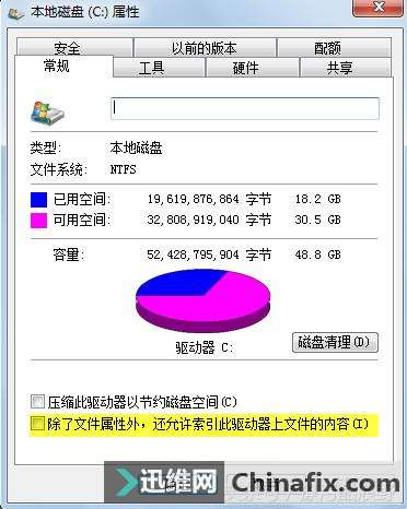

四、关闭磁盘索引
  磁盘索引的目的是为了加速进入相应的文件夹和目录,但是SSD产品本身的响应时间非常快,所以没有必要做索引,过多的索引只会减少SSD的寿命。
  1、点击我的电脑
  2、右键单击SSD选择属性
  3、取消索引勾选,点击确定。有时候可能会需要你以管理员权限操作,执行管理员权限即可。
装了固态硬盘,应该如何优化?
装了固态硬盘怎么优化?(图3)

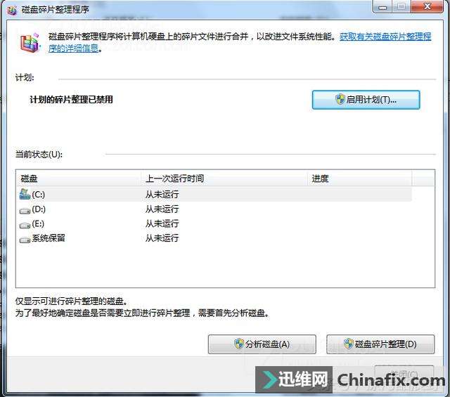

五、关闭磁盘整理计划
  SSD上不存在碎片的问题,所以没有必要开启。
  1、点击磁盘右键属性。
  2、选择工具选项卡。
  3、选择磁盘整理计划,点击关闭整理计划按钮。
  4、点击确定。

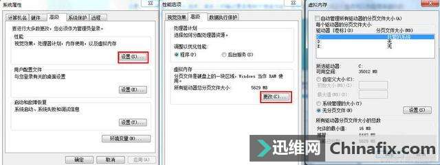

六、关闭虚拟内存
  这是一个争论的优化选项,很多人怀疑这是否有利于提升性能。关闭这个选项可以为你带来额外3.5GB-4GB的高速储存空间。不推荐少于4GB RAM的用户关闭此选项。
  1、右击我的电脑
  2、选择属性
  3、选择系统高级选项
  4、选择性能选项卡的高级选项标签
  5、选择虚拟内存 更改
  6、关闭自动管理内存分页
  7、关闭所有内存分页,并且确定,退出。

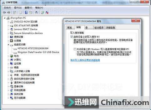

八、关闭windows写入高速缓存缓冲区刷新,也可以保持默认,用户可以自己选择
  注意:关闭windows写入高速缓存缓冲区有可能带来两种截然不一样的后果,一是系统读写性能降低另一是是性能提升。
  因为不一样的SSD设备具有不一样的高速缓存,对没有缓存或者缓存较小的设备性能会有提升,而对于Intel产品,建议别勾选,否则性能会反降。
  1、右击我的电脑选择属性
  2、设备管理
  3、选择磁盘驱动器
  4、右击SSD并且选择属性 写入高速缓冲区刷新的选项
  5、会出现关闭设备上的windows

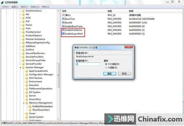

九、关闭Prefetch(预取)和Superfetch(超级预取)
  这两项技术是XP和Vista的加速技术,对于SSD来讲0.1ms级的延迟不需要这项技术。所以关闭后性能会有提升。
  1、注册表,HKEY_LOCAL_MACHINESYSTEMCurrentControlSetControlSessionManagerMemory ManagementPrefetchParameters
  2、右键点击EnablePrefetcher和EnableSuperfetch
  3、修改这些数据从(1或3)到0;重新启动

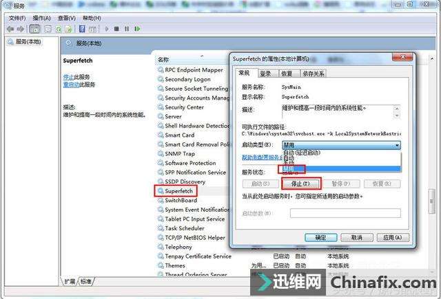

十、关闭windows搜索和Superfetch超级预读服务
  1、点击Win+R进入运行菜单
  2、输入Services.msc回车
  3、找到windows搜索和SuperFetch选项,右键单击属性
  4、停止

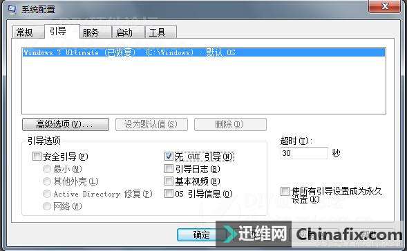

十一、开启无GUI引导模式
  这个功能是关闭掉系统进入时的画面,大概能为您节省2-3s的启动时间,其它选项不要动,可能会产生负面影响。
  1、按键盘win+R 输入Msconfig
  2、检查无GUI引导是否勾上了
  3、如果没有请勾上,确定。
装了固态硬盘,应该如何优化?
