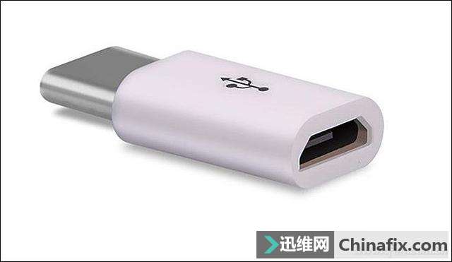

  为了让Micro 数据线继续“上岗”,市面上出现了USB Type-C转Micro USB的转接头,而此类外设的价格从4.9元到数十元不等,不一样价位的转接头在运用上有差别吗?
这货不值钱!别再被高价Type-C转接和SD卡套忽悠了!
  我们不妨将USB Type-C转Micro USB的转接头拆开看看,其内部结构其实就是几个针脚,以及额外的一颗电阻,并没有什么技术含量。所以,便宜和更贵的转接头,用起来其实没有什么差别。
  那么,更贵的转接头就是骗人吗?
  答案是也不尽然。转接头内电阻的品质,会影响到转接头长时间工作时的发热量,有些转接头在传输数据或充电时摸起来没什么感觉,但有些转接头却会传出特别热的手感。此外,转接头的生产工艺,在遇到一些极端情况下也会出现问题。简单来说,现在USB Type-C转Micro USB转接头存在两种生产工艺:
  拼接式:又称“有缝式”,USB Type-C接头后端部分是将一个铁框折弯,再和塑料的机身部分扣在一起。
  一体式:USB Type-C接头是一整个无缝钢管,通过拉伸挤压形成接口的形状。
  在平时,两种工艺的转接头没有任何体验上的差别,但当转接头与手机连接时遭到挤压,拼接式的转接头就容易出现折弯甚至断裂的问题。因此,如果你想拥有一款寿命长,可靠性更出色的转接头,一体式规划且内置更高品质电阻的产品就是首选。
  可惜,我们并不知道各大电商在售的转接头哪一个品质更好,所以建议大家选择正规厂家出厂,并选择京东自营和天猫渠道购买。至于价格,10元左右的品牌转接头就比较靠谱了,没必要选择更贵的。
