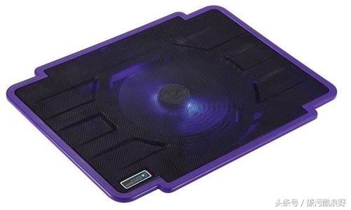

  一、笔记本电脑散热架和风扇
  这个运用笔记本的朋友大部分都接触过,其实效果还算不错,能够保证电脑玩游戏的时候发热量不是很高,在夏季运用可以降低笔记本温度,达到散热效果。但是市场上、某宝上散热架种类繁多,买到的散热架性能怎么样呢,有朋友可能会看散热架转速,觉得转的快就散热好,其实不是的,散热风扇效果如何还要看扇叶的规划,如果规划合理,转的慢照样效果好,就像扇扇子,缓缓煽动却非常凉爽,而且还噪音小,但是现在市场上的散热架都在拼转速,还未生产出效果特别出众的扇热架。小编推荐夏季经常玩电脑的朋友可以选择一款双风扇到四风扇的散热架,买回来可以给电脑四个角再加高放置于散热架上,效果会比直接放置上去好很多,小编亲测过,大家可以适当采纳。这类散热架适用于看电影、浏览网页、玩游戏,寿命一般在一年左右,运用情况好点也就两年左右。

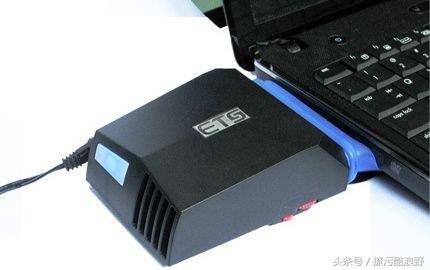

  二、抽风式散热系统
  许多用笔记本玩游戏的朋友应该都知道甚至运用过,效果确实比散热架式的好一点,但是同时也给笔记本电脑带来了许多灰尘,由于笔记本规划的进风口数量不多,抽风机如果功率或者转速过高(抽风机现在也是拼转速,部分散热抽风机规划不是非常合理),会吸进去很多灰尘,所以这类朋友需要经常拆解清理灰尘,以保证散热效果连续良好。一般运用笔记本看电影、浏览网页的不建议购买此类风扇,一般玩游戏可以考虑,但是一定要注意清灰。(优点就是散热快、直观效果显著,缺点就是易积灰尘、运用时噪音大尤其是在晚上)

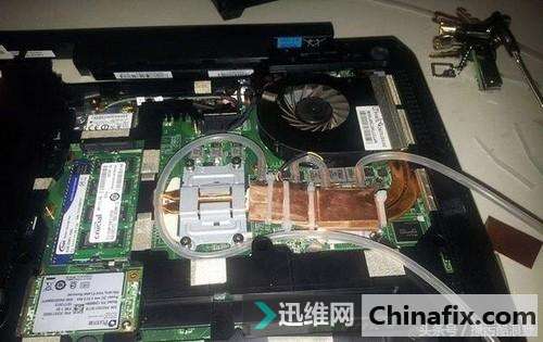

  三、改装水冷散热系统
  采取这种方式的多是发烧友或者动手能力较强的朋友,改装可以享受改装过程中的乐趣而且看到成果也很开心(装B),其实改装后效果确实显著,效果好的大概可以降温15度左右,但是效果差的可能还不如抽风式散热。这种方式不推荐新手玩,因为改装过程中可能会出现焊接或接口不严密,导致后期运用过程中漏水现象的发生,损失小点就是维修一次,损失大点可能烧毁电脑主板甚至出现更大的损失。小编研究过此类方式,如果有需要改装的请将水冷接口焊接在散热片到散热出口三分之一左右处(注意是靠近散热片不是靠近出口),这样可以在后面的地方再加装一个回水循环的管子,这样效果能稍微好点,有改装意向的朋友可以去试试。小编提醒:乱搞有风险,改装需谨慎!
笔记本电脑散热不好怎么办?
这个图片来自网络,小编比较推荐这个方式

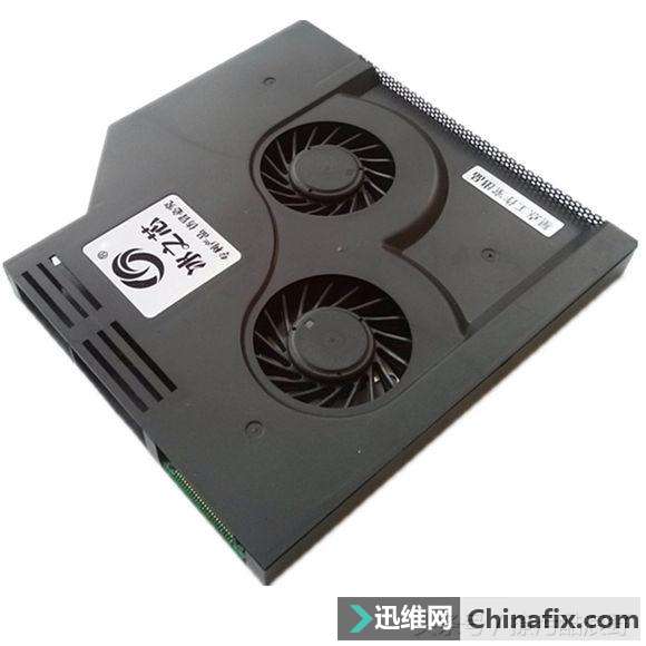

  五、改装光驱位为散热风扇
  这个说实话小编并不推荐,因为光驱位可以加装固态硬盘的,而加风扇确实是大材小用了,而且风扇效果还不是特别好,白白浪费一个地方,所以这个大家自己决定。
笔记本电脑散热不好怎么办?
就不打马赛克了,权当免费广告了,但是不推荐购买此类风扇

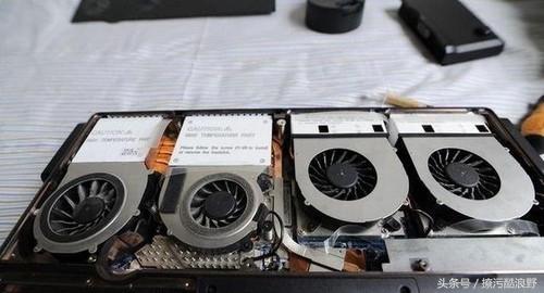

这个是改装光驱位了,但是方式不一样,效果比买那个好很多
