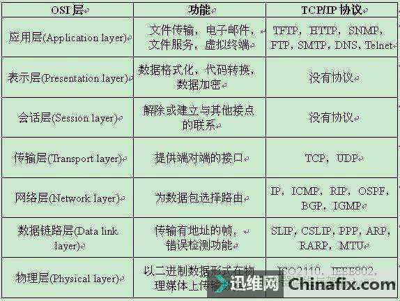

  总的来说,就是:
TCP/IP 协议(下)
图是盗的,就为了你们能好好学习!
