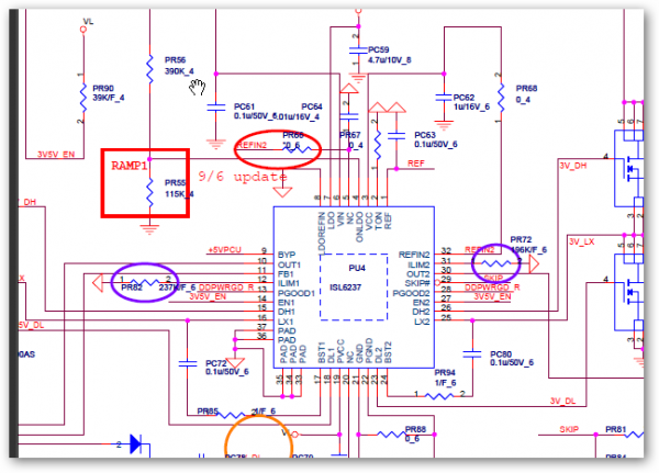

  无待机电流。查无待机3 。5V
  看电路图

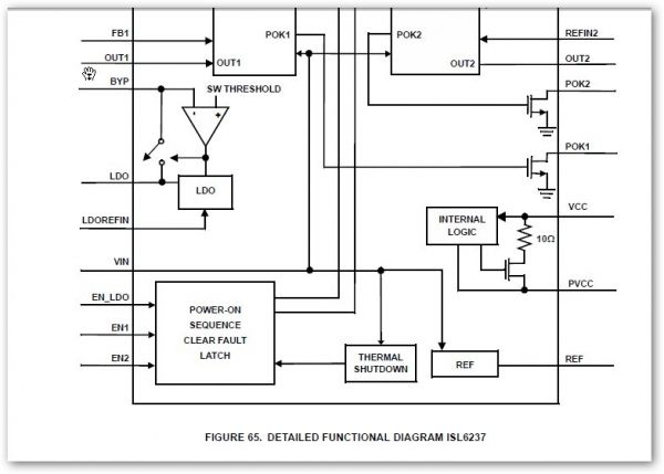

  系统供电芯片是ISL6237 ,6脚是19V供电,但是没有LDO输出。3V,5V的开启信号是3V5V_EN要为5V。哪3V5V_EN,是VL电压经PR90 得来的。VL电压是ISL6237输出的LDO得来的。现在测得LDO没有电压。也就是VL没有。 看ISL6237内部PDF,来看LDO输出条件
  从这个图可以看出,要输出LDO,首先要有VIN,然后ENLDO要为3。3V才能输出LDO电压。在电路图里就是ONLDO这个脚。测这个脚为3。3V。条件都正常,还是没有LDO输出。判断芯片坏。换之,修复。装机。呵呵。大家一定会觉得这个太简单了。写的目的是想赚点分。
