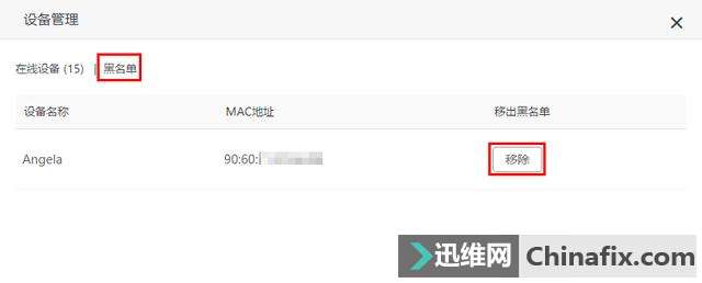

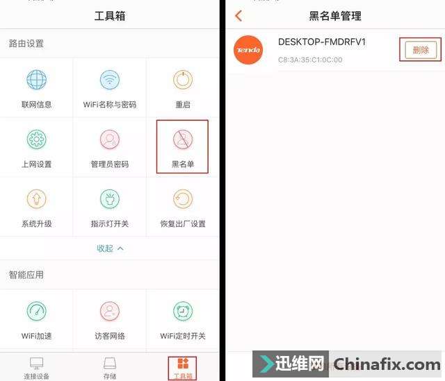

1设备可能被拉入黑名单
  例如:你的手机可以正常连接其它的Wi-Fi,但无法连接自己家里的无线WiFi,这很可能是你的手机被拉入“黑名单”了。
通过腾达路由APP查看:
  ①运用其他能够连接路由器上网的手机/ipad,打开腾达路由APP,点击【工具箱】——【黑名单】;
  ②查看不能上网的设备是否被加入黑名单。如果是,点击【删除】,然后重新尝试连接无线WiFi即可。

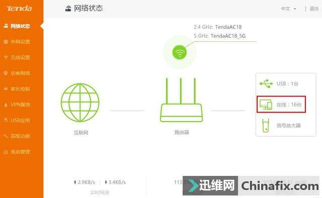

通过路由器管理界面查看:
  ①进入路由器管理界面——在主界面点击下图红色框框的位置;
涨姿势|手机等个别设备无法上网怎么办?
  ②然后点击【黑名单】,把设备【移除】即可。

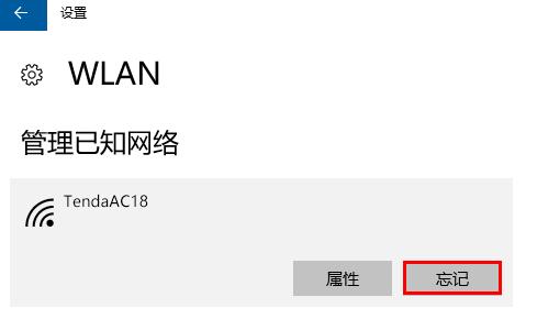

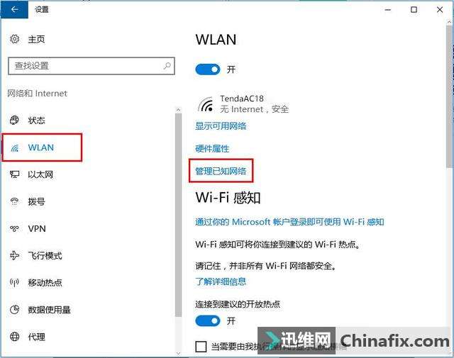

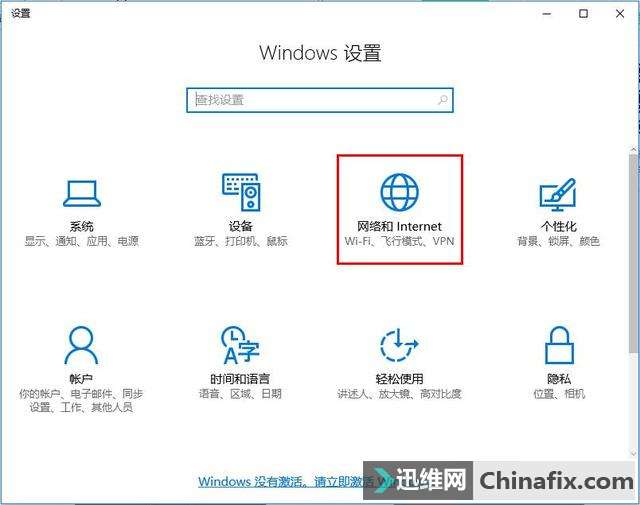

修改无线WiFi密码导致
  有时候,我们修改了无线WiFi密码,但无线WiFi名称并没有修改。这时,手机保存的还是之前的密码,所以密码无法匹配,导致无法连接无线WiFi。那么此时需要忘记/忽视该网络,然后输入新密码,重新连接即可。
电脑(win8系统):
  ①点击【设置】——【网络和Internet】
涨姿势|手机等个别设备无法上网怎么办?
  ②点击【WLAN】——【管理已知网络】
涨姿势|手机等个别设备无法上网怎么办?
  ③选择想要“忘记”的无线WiFi,然后点击【忘记】即可。
涨姿势|手机等个别设备无法上网怎么办?

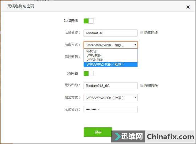

加密模式不一致
  路由器的 无线WiFi 加密方式有“不加密”、“WPA加密”、“WPA2加密”和“WPA/WPA2混合加密”。如果终端设备不支持路由器的加密模式,则无法连接到路由器的无线WiFi。建议将路由器的加密模式设置为兼容性更好的“WPA/WPA2混合加密”,然后再尝试连接无线WiFi。

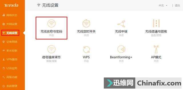

通过电脑管理界面修改加密模式:
  进入路由器的设置界面,点击【无线设置】——【无线名称与密码】——加密方式选择“WPA/WPA2 PSK混合加密”,然后保存。
涨姿势|手机等个别设备无法上网怎么办?
