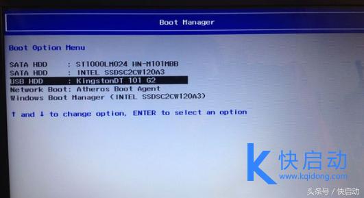

  (一)设置u盘为第一启动盘的方式:

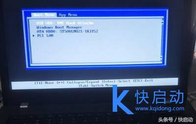

  1、电脑插着快启动U盘启动盘重新启动,按快捷键让电脑出现启动选项窗口,联想ThinkPad T470笔记本快捷键为F12,如下图所示,在图中可以看到“USB HDD”,但是有用户发现运用这个选项却无法U盘启动,这是因为BIOS中禁止了U盘启动造成的,接着往下看。
从bios设置到装机,联想thinkpad重装系统战略全在这了!
从bios设置到装机,联想thinkpad电脑重装系统这样操作 图

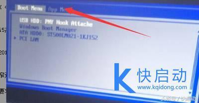

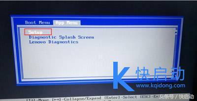

  2、按TAB键切换栏目“App Menu”,然后选择“Setup”进入BIOS,如下图所示:

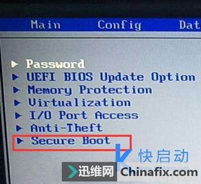

  4、在Security栏目中,找到“Secure Boot”,如图所示:

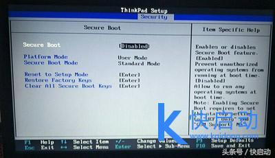

  5、在Secure Boot中,将“Secure Boot”选项设置为“Disabled”,如图所示:

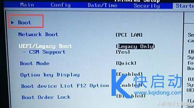

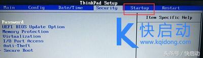

  6、然后再选择“Startup”栏目,如图所示:

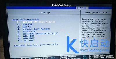

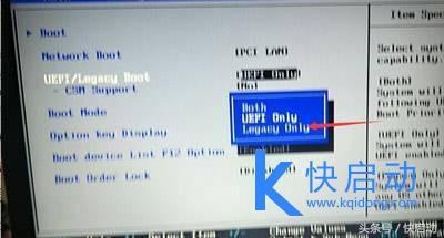

  7、在Startup栏目中,找到“UEFI/Legacy Boot”选项,设置为“Legacy Only”,并将“CSM Support”设置为“YES”,然后找到“Boot”,回车进入,如图所示:
  8、在Boot页面中,将带有“USB HDD”字样的选项,通过键盘上的“上下方向键”和“+号-号”调整到第一的位置,然后按“F10”保存BIOS设置,直接重新启动电脑即可U盘启动,随后就可进入快启动win10pe中,如图所示:

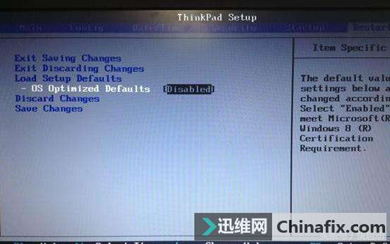

  (二)联想thinkpad预装win8或者win10改成win7系统,需要修改bios系统锁定操作
  1、开机按F1或Fn+F1进入BIOS,在Restart页面,把OS Optimized Defaults设置为Disabled;

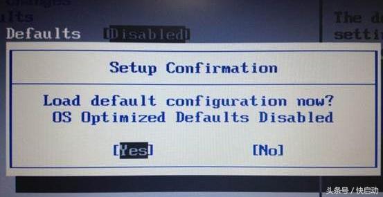

  2、按F9加载默认设置,按回车键确认,在Security下把Secure Boot设置为Disabled,按F10保存退出;

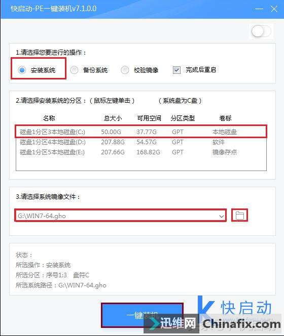

  2、选择u盘启动进入快启动win10pe,在弹出的快启动pe装机工具中,选择win7镜像以及安装的系统盘符,例如c盘,然后点击一键装机,如下图所示:

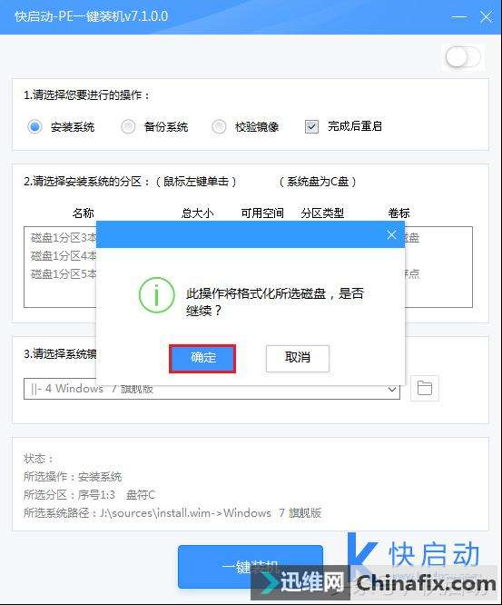

  3、此时在弹出的提示窗口直接点击“确定”按钮,如下图所示:

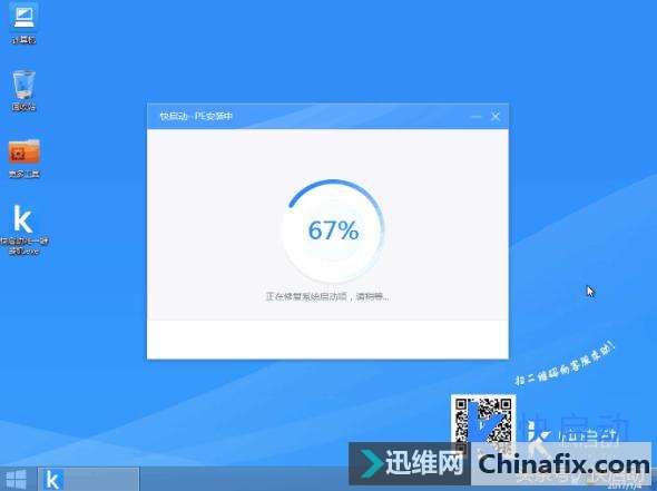

  4、随后安装工具开始工作,我们需要耐心等待几分钟, 如下图所示:

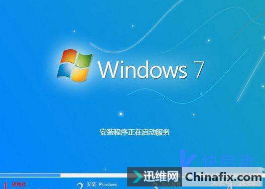

  5、此时就可以拔除u盘了,重新启动系统开始进行安装,我们无需进行操作,等待安装完成即可,最终进入系统桌面前还会重新启动一次,如下图所示:
