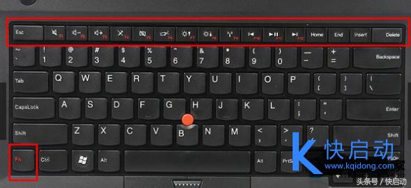

  键盘我们对每个按钮很熟悉但是大部分朋友肯定是没有很深入的了解!键盘最上边的Esc键和F1~F12键统称为功能键,这些按钮是为了给我们提供方便而设置的,一般我们运用功能键会FN键+F1来实现,但遗憾的是,很多人并没有很好的利用他们。所以这里就来说说怎么在win8中恢复F1-F12原来的功能,让你在日常电脑运用中运用功能键而无需再按FN键了,更加方便。
如何在win8中将F1-F12恢复原来的功能
电脑键盘

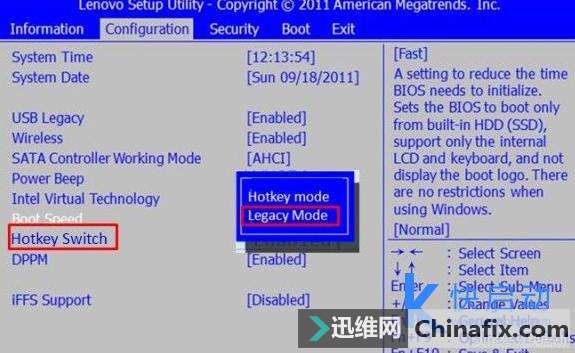

  一、首先我们需要重新启动我们的电脑
  二、当屏幕上出现Lenovo标识时,立即按Fn+F2进入BIOS设置界面。
  如果重新启动电脑时没有出现Lenovo标识,则说明当前已经激活快速启动,那么开机时按Fn+F2无法进入BIOS设置界面。此情况下,请先关闭电脑,然后按一键拯救系统按钮后选择“EnterSetup”进入BIOS设置界面。
  三、在BIOS设置界面,进入“Configuration”菜单,将“HotkeySwitch”的设置由“Hotkeymode”更改为“LegacyMode”,然后按F10保存后退出即可。
