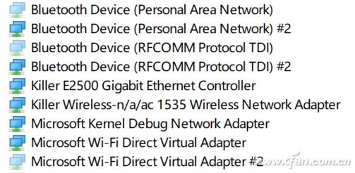

  小编发现很多网络设备带着“#2”的后缀标识,想知道这个是干什么用的?今儿就来说说吧!其实呢,之所以会有这么奇葩的显示方式,主要原因是Win在更新驱动程序和我们安装驱动过程中,旧的驱动程序没有正确卸载,还残留在系统中所导致的。此外,还有一些极端情况可能导致出现“#2”的标识,那就是木马或后门程序为了隐藏自己进行的伪装进行流量劫持等一些操作的说。

  所以呢,虽然这些“#2”残存在系统中对日常运用没有太多的影响,但从安全的角度考虑,干掉它们会让人安心一些。进入“设备管理器”的方式大家都会把?除了常规的在“此电脑”上鼠标右键选择“管理”外,还可以用Win+R组合键后输入devmgmt.msc的炫酷方式,学起来吧。

  之后在设备管理器窗口中的“查看”选项下,选择“显示隐藏的设备”,就能看到很多带着“#2”后缀名的设备了。

  如果你的设备管理器中没有,也别高兴太早,试着更新个驱动,保证出来一堆(尤其是网络设备)。之后在“#2”设备上点击鼠标右键,选择“卸载设备”后,重新启动电脑就OK了。
