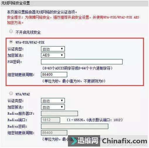

  1、 选择PSK AES 加密方式,密码安全度更高。

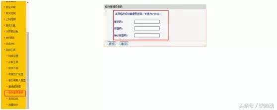

  4、 区分管理密码和wifi密码,管理密码也很重要,防止其他人员进入路由器配置界面修改你的配置,更防止劫持你的信息。

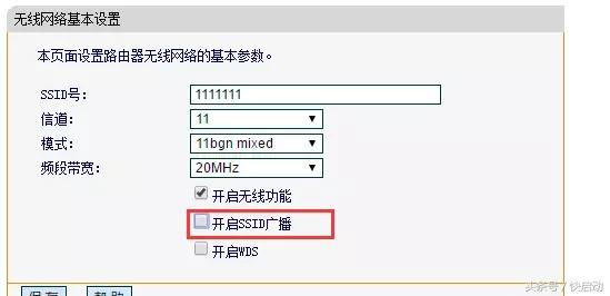

  6、 隐藏SSID号,可以很好的防止wifi被pojie,但是在终端连接时则需要手动输入SSID号和密码。

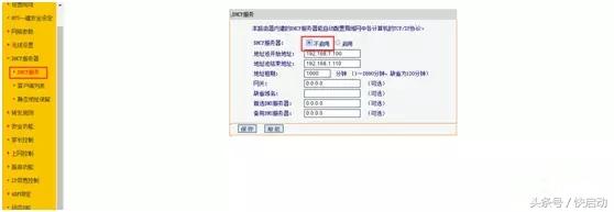

  7、 关闭DHCP,采用静态IP地址绑定MAC地址的方式,使得即便wifi密码被pojie,他的终端也不能连接你的网络。

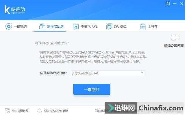

  到这步,对于电脑小白也容易把系统搞错乱了,快启动是一款拯救电脑的u盘装系统工具,值得大家拥有。不懂的问题请关心快启动头条号,我们一起讨论搞定哦。
