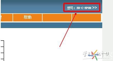

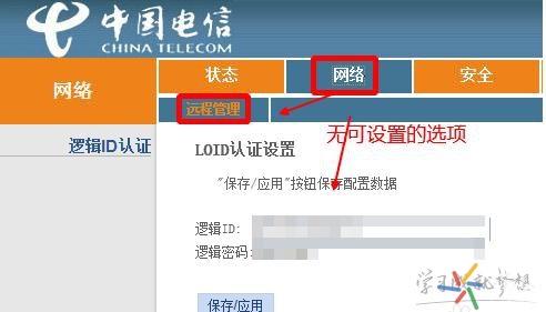

  2知道猫的型号之后,需要获得该猫的超级账号以及密码。因为单单用光纤猫背面的账号以及密码登录,根本获得不到设置的相信信息,如下图所示,在网络下,根本没有可设置的功能。

  3超级密码的获得:在查出光猫的型号后,可以直接通过百度获得,如下图所示:

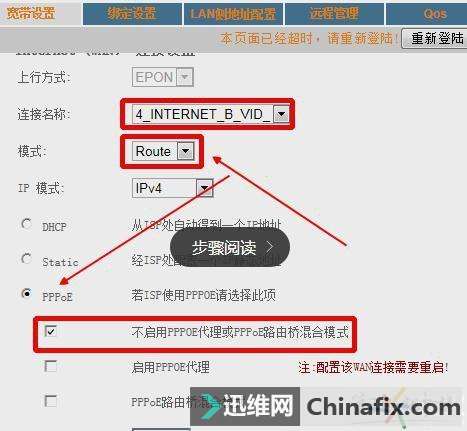

  4通过上述账号以及密码登录光猫,登录完成后,可以在网络下找到宽带设置,如下图所示:

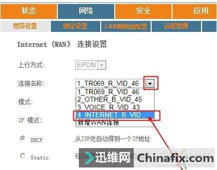

  5在连接名称处找到向下的拖拽按钮,打开菜单,然后选择INTERNET_B_VID_那一项,如下图所示:
电信宽带怎么拨号上网教程

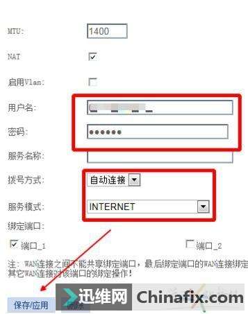

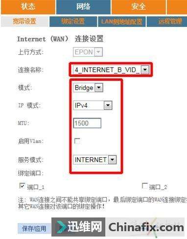

  6选择后,将光猫的设置设置为下图所示的样式,就可以通过本地电脑进行拨号上网了,如下图所示:
电信宽带怎么拨号上网教程

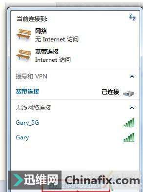

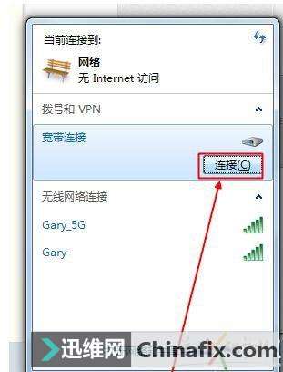

  7本地电脑宽带拨号的过程,如下图所示:
电信宽带怎么拨号上网教程
如何用宽带连接拨号上网

  1通过如下两图设置之后,光纤猫就可以自己完成一个拨号的过程,即电信光纤猫设备报备后,直接连接网线即可运用的原因。

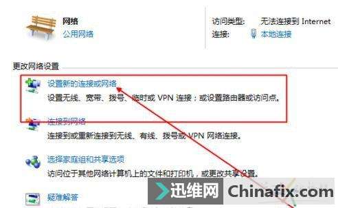

  首先我们打开网络与共享中心,如下图所示:
电信宽带怎么拨号上网教程
如何用宽带连接拨号上网
  打开后,选择设置新的连接或网络,如下图所示:

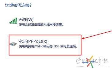

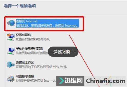

  然后,选择连接到Internet,如下图所示:

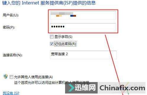

  之后详细的操作,如下两图所示:
电信宽带怎么拨号上网教程
如何用宽带连接拨号上网
电信宽带怎么拨号上网教程
如何用宽带连接拨号上网
