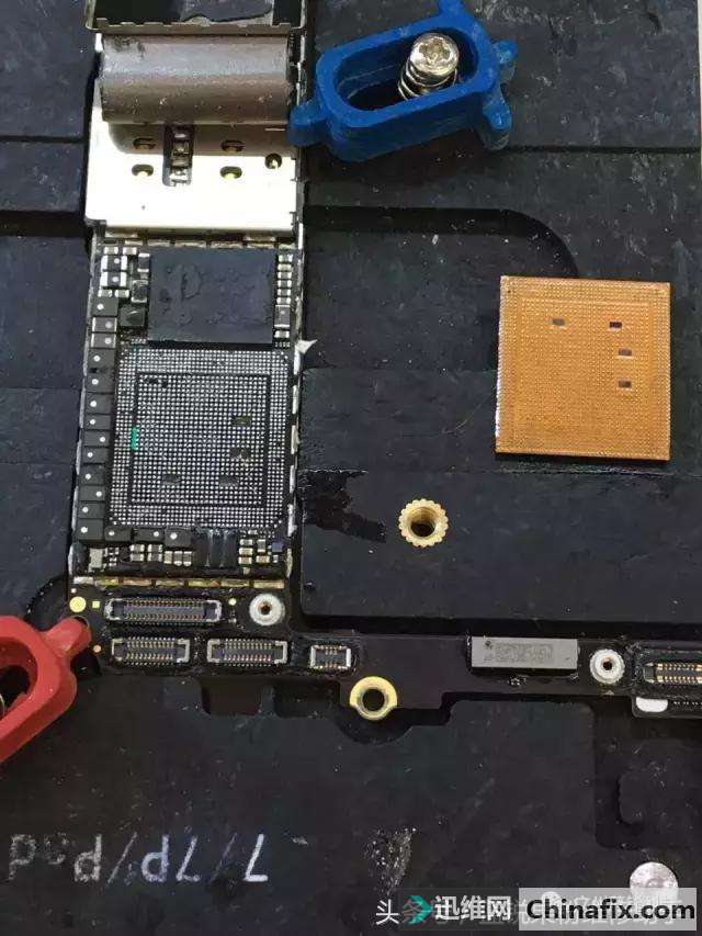

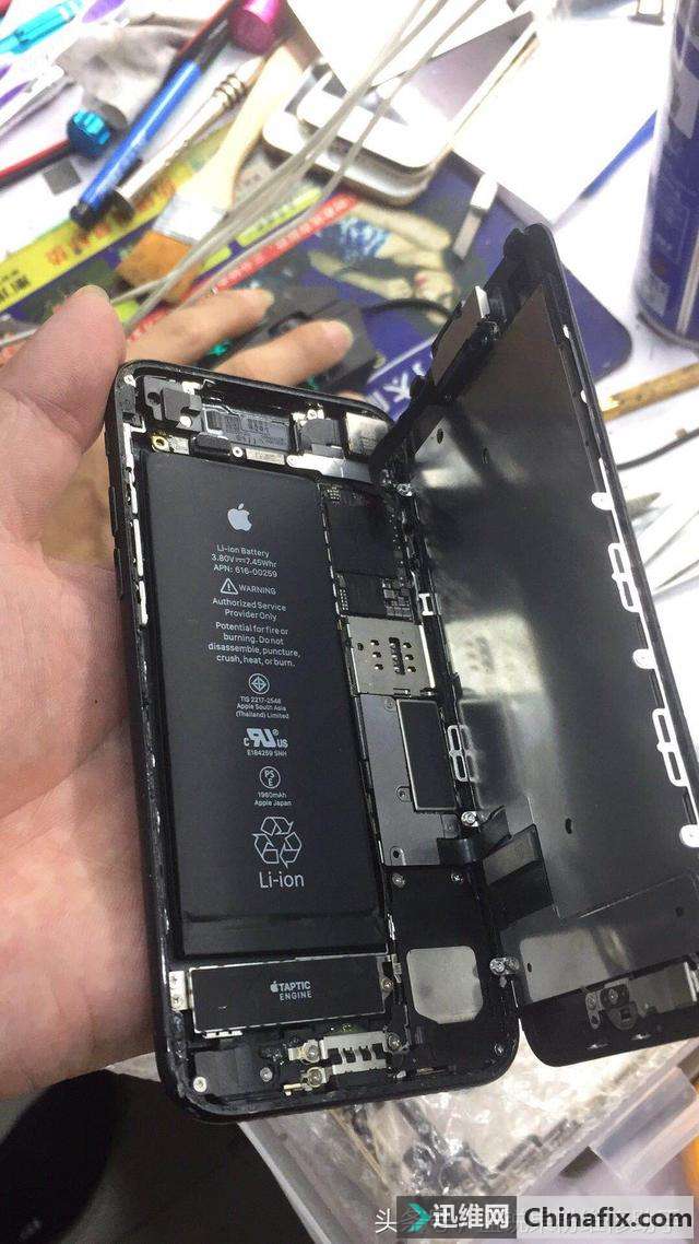

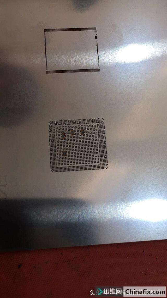

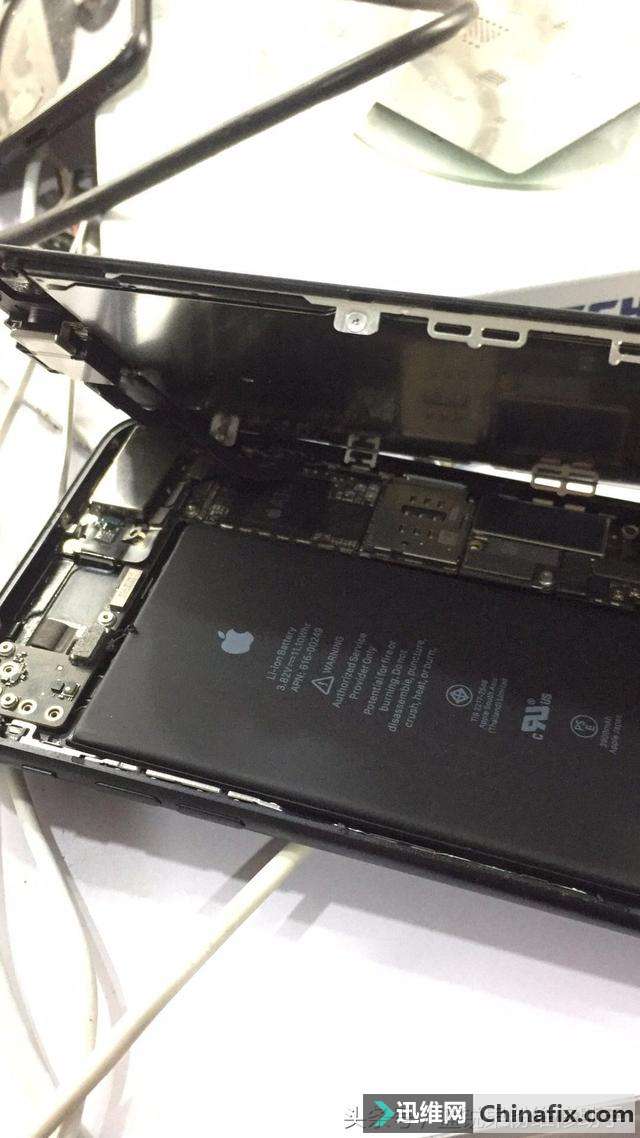

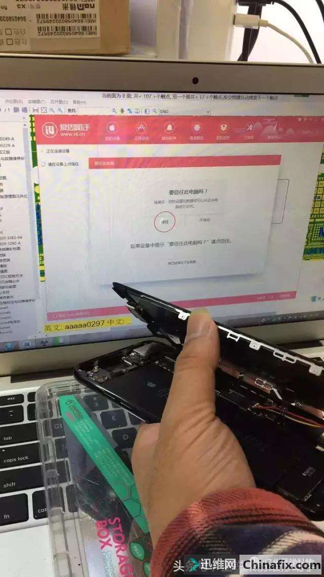

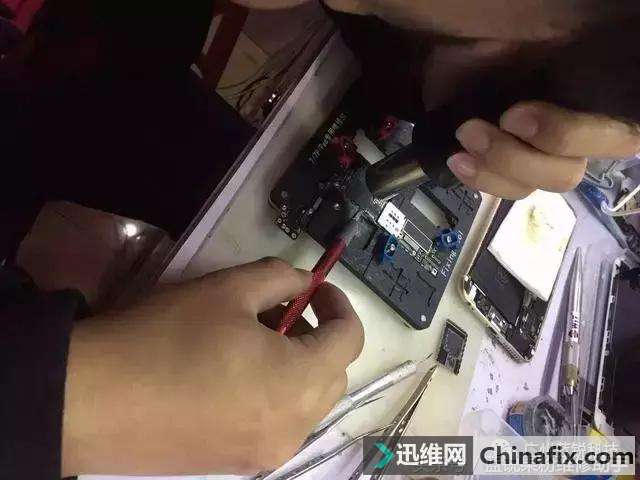

  今天收到同行一部iPhone7 plus,客户反应手机摔了一下就不开机了,收到机子以后我们检查发现,手机夹表小电流 20mA定住,同行发给我们之前自行已经是换了U2 跟硬盘,可惜问题依旧,考虑到同行自己已经动过硬盘,我们在压住处理器的瞬间电源表开机电流反应,那么问题初步判断为处理器虚焊。
iPhone7plus 处理器虚汗
iPhone7 Plus处理器虚焊导致不开机故障维修(图1)
iPhone7plus 处理器虚汗
iPhone7 Plus处理器虚焊导致不开机故障维修(图2)
iPhone7plus 处理器虚汗
iPhone7 Plus处理器虚焊导致不开机故障维修(图3)
iPhone7plus 处理器虚汗
iPhone7 Plus处理器虚焊导致不开机故障维修(图4)
iPhone7plus 处理器虚汗
iPhone7 Plus处理器虚焊导致不开机故障维修(图5)
iPhone7plus 处理器虚汗
iPhone7 Plus处理器虚焊导致不开机故障维修(图6)
iPhone7plus 处理器虚汗
iPhone7 Plus处理器虚焊导致不开机故障维修(图7)
iPhone7plus 处理器虚汗
iPhone7 Plus处理器虚焊导致不开机故障维修(图8)
iPhone7plus 处理器虚汗
iPhone7 Plus处理器虚焊导致不开机故障维修(图9)
iPhone7plus 处理器虚汗
iPhone7 Plus处理器虚焊导致不开机故障维修(图10)
  经过测验重做下处理器 ,机子正常开机了,到此处理器虚焊导致不开机故障维修结束。
