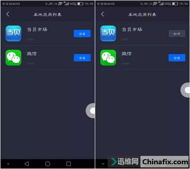

  另外,手机下载微鲸助手不仅可以遥控电视、投屏,还能远程推送当贝市场安装当贝影视快搜等各种TV端视频软件,来扩展海量的免费影视剧资源。
