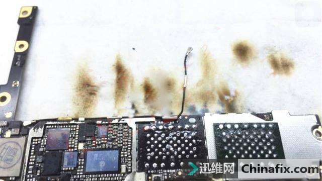

  主板到手,观察外观,电容都挑光了,这客户也忒精了。看来捡漏是没有希望了,只好老老实实测阻值,SIM卡槽阻值正常,处理器逻辑电路正常,B+1B+2正常,测硬盘主供电时发现3V硬盘主供电已经短路了,到这我的心就安了,这个板有得救,硬盘都烧成这样了,先更换硬盘。
维修狮:iPhone手机 6p电击板不读卡维修案例(二)
iPhone6P手机不读卡维修(图1)

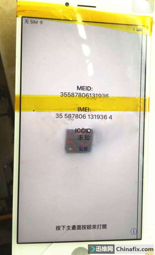

  撬下硬盘,果然3V硬盘主供电阻值正常了,换个好硬盘上去,刷机过了,用串号查序列号,摘硬盘,写序列号,重装写好序列号的硬盘,开机,激活???
iPhone6P手机不读卡维修(图2)

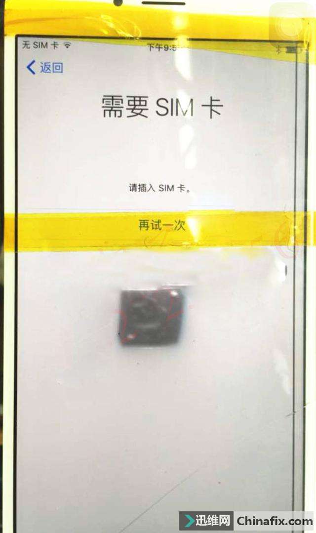

  问题又出现了,手机不读卡。
iPhone6P手机不读卡维修(图3)
  插卡没有ICCID,修电击板就是这样。

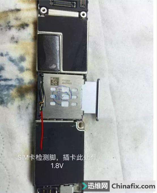

  对于手机不读卡,心里还是有些担心,电击板基带U被烧坏的各种问题,完全无法修复的……阻值都正常,查电压。发现SIM卡检测脚电压只有0.1V。
iPhone6P手机不读卡维修(图4)

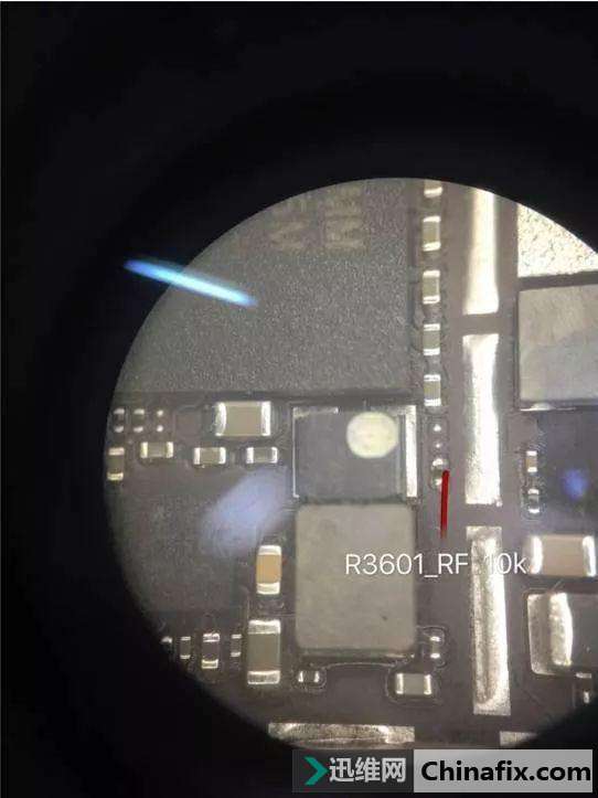

  正常情况下此点插卡会测到1.8V电压。没有会导致什么就不用多说了,这个1.8V卡检测电压是基带电源经过电阻R3601-RF到基带U直接过来的。电压拉低,只有两个情况:1.基带电源破坏;2.基带U破坏拉低电压。拆下基带U铁罩,加电插卡,测R3601-RF两端电压,发现通基带电源一端1.8V电压正常,通基带U一端的1.8V电压已经拉低到0.1V了,有点心灰意冷,按照我平时修开机键的经验,改电阻试试。
iPhone6P手机不读卡维修(图5)

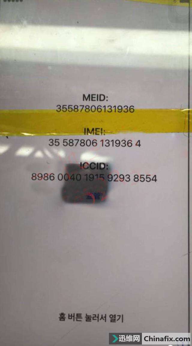

  这是一个10K的电阻,改多成多大的电阻,大家可以按实际电路去改,我是直接改了一个0.1K的电阻,加电插卡,测此电阻通基带U一端的电压已经有1.4V了上底壳测机
iPhone6P手机不读卡维修(图6)
  信号都满格了,装底壳测机,一切OK。iPhone6P手机不读卡维修结束。
