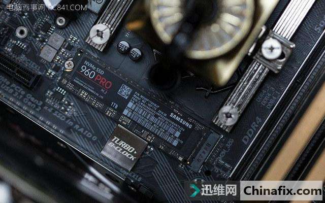

  我们知道,现在硬盘主要分为固态硬盘和机械硬盘2种,而固态硬盘又分为常见的SATA3.0和M.2接口两种类型,其中M.2接口的NVMe固态硬盘速度是最快的,连续读取速度能高达2100MB/s,远超性能已经开始出现瓶颈的SATA3.0接口固态硬盘。
DIY装机硬盘怎么选?4种电脑硬盘搭配方案对比
DIY装机硬盘怎么选?--SATA3.0固态硬盘
  因此,在如今的SSD中,速度最快的是M.2接口产品,不过价格相比SATA3.0固态硬盘贵不少。对于普通用户来说,速度相比机械硬盘快不少的SATA3.0固态硬盘基本够用,价格相对实惠,依然是首选。
DIY装机硬盘怎么选?--M.2固态硬盘
  总的来说,如果是DIY装机只打算选一块硬盘的话,首先还是SSD,至于硬盘容量大小和接口的选择,主要看预算。普通用户,如果预算有限,单块SSD尽量选择容量大一些的SATA3.0接口固态硬盘,如果预算充裕,可以考虑容量大一些的M.2高速SSD。

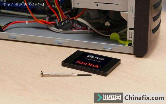

  由于现在固态硬盘容量普遍比较小,容量大的SSD价格相比机械硬盘要贵很多,因此如今装机流行选择小容量SSD+机械硬盘双混合硬盘,这也是现在最完美的硬盘搭配方案。
同为SATA3.0接口的固态+机械双混合硬盘(最佳为M.2固态+机械硬盘)
  对于预算有限的双硬盘装机用户来说,固态硬盘可以选择120GB左右的小容量产品,SSD主要用来做系统盘,为电脑提速。而再买一块1TB左右的机械硬盘做储存盘,这样可以既可以体验SSD带来的极速开关机、流畅系统体验,同时还能有大容量机械硬盘做储存,兼顾速度与储存需要。

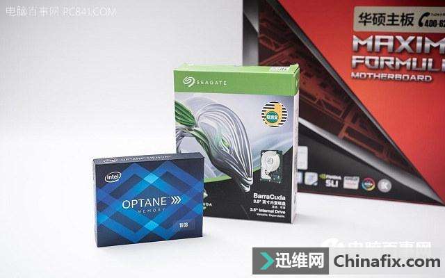

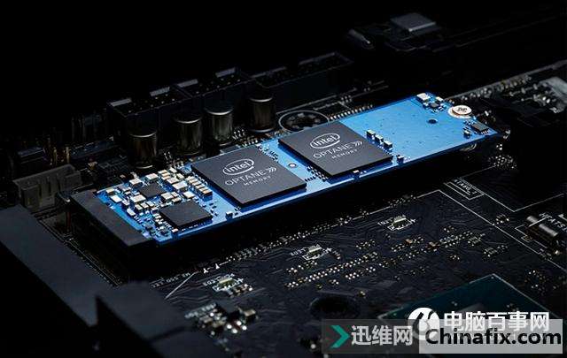

  如果你是Intel新平台装机,处理器是i3以上,主板B25以上,并且主板配备M.2接口的话,如今又有了一种新硬盘方案,那就是Intel傲腾内存。傲腾内存既不是内存,也不是硬盘,它是Intel推出的一种为大容量机械硬盘加速的缓存盘,采用傲腾内存+机械硬盘方案,主要是傲腾内存作为机械硬盘的缓存盘,为大容量机械硬盘加速,使大容量机械硬盘也能杰出性能瓶颈,大幅提速,主要适合需要对大数据储存提速的用户。
DIY装机硬盘怎么选?--Intel傲腾内存+机械硬盘
  现在,傲腾内存仅支持Intel新平台,需要七代i3以上,主板B250以上。由于傲腾内存采用M.2接口,因此需要主板支持M.2接口才行。
DIY装机硬盘怎么选?--傲腾内存(M.2固态硬盘外形有点像 都是M.2接口)
  对于AMD平台用户来说,就无缘傲腾内存+机械硬盘了,不过傲腾内存+机械硬盘方案,实际体验还是无法比拟固态硬盘+机械硬盘方案,只不过傲腾内存支持为大容量机械硬盘加速,详见傲腾内存测评。

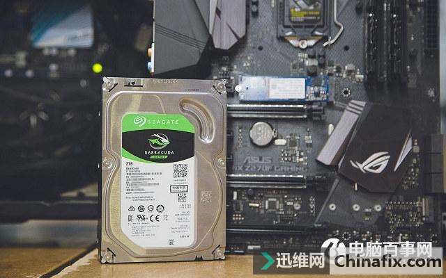

4、机械硬盘
  最后一种,就是预算有限,但对储存容量要求又比较高,这种情况就只能单选相对落伍的传统的机械硬盘了。
DIY装机硬盘怎么选?--机械硬盘
  机械硬盘的优点在于容量大,价格便宜,并且硬盘破坏,能够通过数据恢复大概率找回,而固态硬盘一旦破坏,大概率会导致数据遗失而无法找回。因此,对于有重要数据储存的用户来说,机械硬盘其实还有必要,对于预算充裕的朋友,建议尽量还是以固态硬盘+机械硬盘双硬盘为主,当然傲腾内存+机械硬盘也是一个较为不错的方案。
