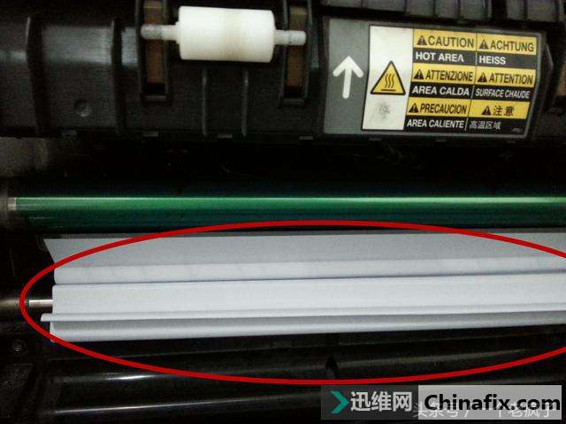

  故障背景:客户有一台东芝256复印机,不管是复印还是打印,每张都卡纸,纸张有蜷曲现象,卡纸代码为E010,如下图:
复印机卡纸怎么办? 图1
  该故障代码意思为:纸张未到达出口传感器造成卡纸。

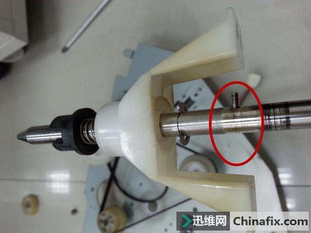

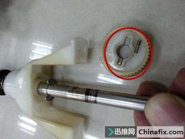

  分析卡纸现象,纸张蜷曲,说明纸张前有些驱动机构没能正常工作造成,也就是鼓芯不转(绿色那个叫鼓芯),着重检查鼓驱动单元,拆开机器后盖,找到鼓驱动组件,发现鼓轴联销断裂,导致鼓芯不转,如下图:
复印机卡纸怎么办? 图2
  鼓轴联销断裂
  正常的鼓轴联销应该是能正常嵌入齿轮凹槽的,建议客户更换该鼓轴联销后,机器恢复正常工作。
