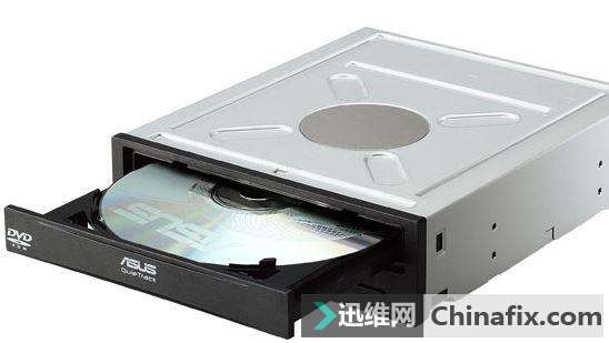

  常见问题一:安装刻录机后无法启动电脑
  首先切断电脑供电电源,打开机箱外壳检查数据线是否完全插入。
  常见问题二:运用模拟刻录成功,实际刻录却失败
  刻录机提供的"模拟刻录"和"刻录"命令的差别在于是否打出激光光束,而其它的操作都是完全相同的,也就是说,"模拟刻录"可以测验源光盘是否正常,硬盘转速是否够快,剩余磁盘空间是否足够等刻录环境的状况,但无法测验待刻录机刻录的盘片是否存在问题和刻录机的激光读写头功率与盘片是否匹配等等。有鉴于此,说明"模拟刻录"成功,而真正刻录失败,说明刻录机与空白盘片之间的兼容性不是很好,可以采用如下两种方式来重新试验一下:
  1.降低刻录机的写入速度,建议24X以下;
  2. 更换另外一个品牌的空白光盘进行刻录操作。出现此种现象的另外一个原因就是激光读写头功率衰减现象造成的,如果运用相同品牌的盘片刻录,在前一段时间内均正常,则很可能与读写头功率衰减有关,可以送有关厂商维修。
  常见问题三:无法复制游戏CD
  一些大型的商业软件或者游戏软件,在制作过程中,对光盘的盘片做了保护,所以在用刻录机进行光盘复制的过程中,会出现无法复制,导致刻录过程发生错误,或者复制以后无法正常运用的情况发生。
  常见问题四:刻录的CD音乐不能正常播放
  并不是所有的音响设备都能正常读取CD-R盘片的,大多数CD机都不能正常读取CD-RW盘片的内容,所以最好不要用刻录机来刻录CD音乐。另外,还需要注意的是,刻录的CD音乐,必须要符合CD-DA文件格式。
  常见问题五:刻录软件刻录光盘过程中,有时会出现"BufferUnderrun"的错误提示信息
  "BufferUnderrun"错误提示信息的意思为缓冲区欠载。搞定的办法就是,在刻录之前需要关闭一些常驻内存的程序,比如关闭光盘自动插入通告,关闭杀毒软件、Window任务管理和计划任务程序和屏幕保护程序等等。
  常见问题六:刻录机光盘刻录过程中,经常会出现刻录失败
  1、 提升刻录成功率需要保持系统环境单纯,即关闭后台常驻程序,最好为刻录系统准备一个专用的硬盘,专门安装与刻录相关的软件。
  2、 在刻录过程中,最好把数据资料先保存在硬盘中,制作成"ISO镜像文件",然后再刻入光盘。
  3、 在刻录过程中,不要运行其它程序,甚至连鼠标和键盘也不要去轻易去碰。另外,在局域网中,不要运用资源共享,如果在刻录过程中,其它用户读取本地硬盘,会造成刻录工作中断或者失败。
  4、 还要注意刻录机的散热问题,良好的散热条件会给刻录机一个稳定的工作环境。
