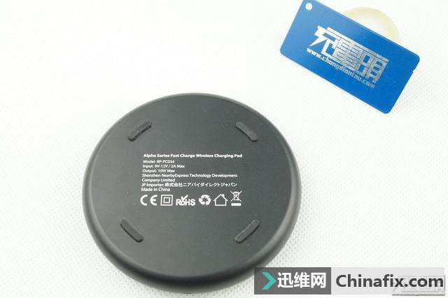

  输入:9V-12V/2A,输出功率最大为10W。产地中国。

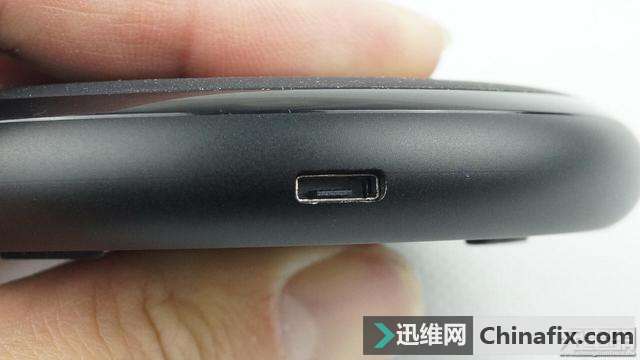

  Micro USB输入插座。

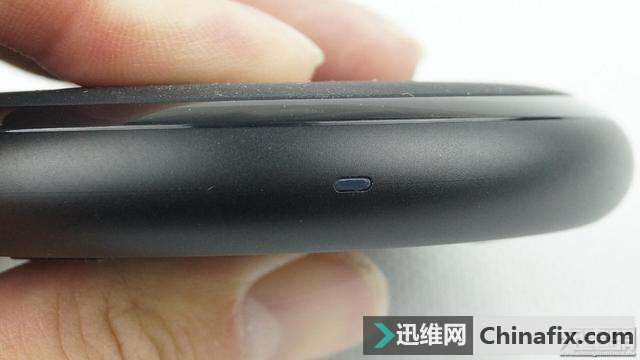

  工作指示灯。
美国亚马逊爆款!RAVPOWER泽宝无线充电器拆解
RAVPOWER泽宝无线充电器

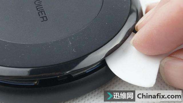

  运用塑料撬片沿着金属与塑料盖板的缝隙撬开。

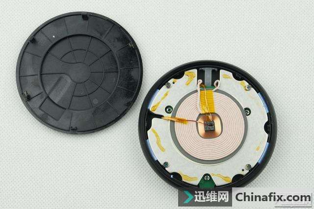

  拆掉一体塑料顶盖,线圈部分的做工可圈可点。
RAVPOWER泽宝无线充电器

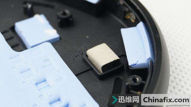

  正中间的是温度探头,确保充电器工作在安全温度范围内。

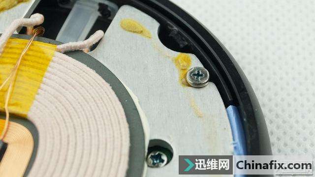

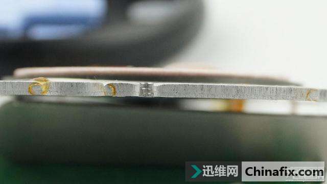

  线圈的金属基板运用螺丝固定在底盖上,每颗螺丝上均有涂胶。

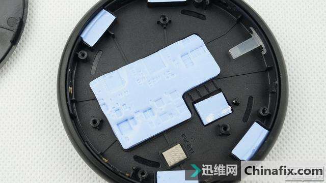

  充电器的底盖为一体金属成型,通过放置在关键位置的蓝色导热硅胶将电路的热量快速传导至外壳。
RAVPOWER泽宝无线充电器

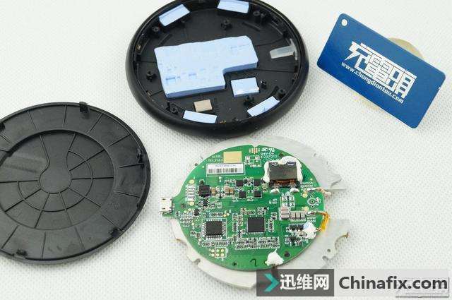

  PCB通过导电垫片与金属外壳相连用于电磁屏蔽。

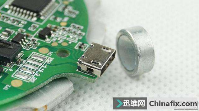

  Micro USB磁铁无缘。
RAVPOWER泽宝无线充电器
  非常厚实的线圈铝制基板。

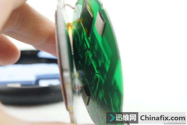

  PCB一面非常平整没有任何元件。
RAVPOWER泽宝无线充电器
  所有元件都集成在PCB的另一面,这样的规划有利于元件的散热。

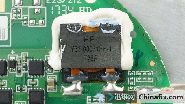

  铜带电感。

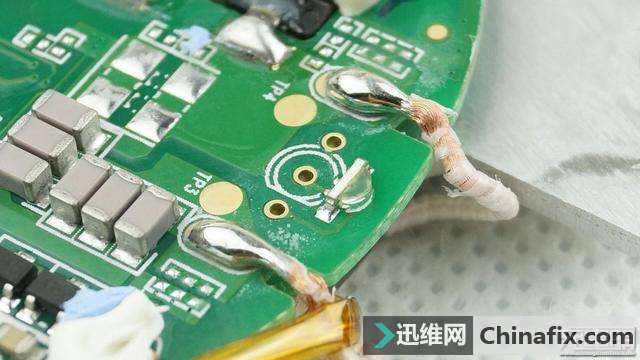

  线圈的焊点饱满且有光泽。

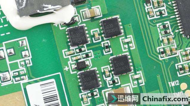

  四颗线圈的驱动MOS。

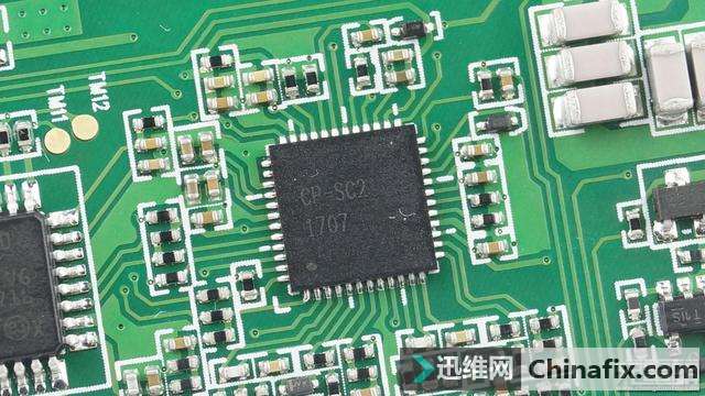

  丝印为CP-SC2的芯片品牌来自易冲无线,为整个无线充的核心,这是一颗专门为无线充电使用规划的单输入电源管理芯片。通过串口总线,CP-SC2可以与外部MCU通信,从而获得信息来驱动电池充电芯片。集成于芯片内部的功率管驱动可以直接控制外部功率管的开关,芯片同时内置了检测电路,当检测到过流、过压等情况时,会自动关闭功率管。

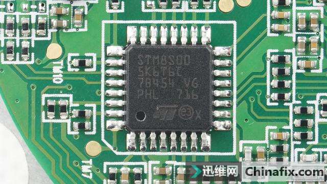

  意法半导体 STM8S005K6单片机。
