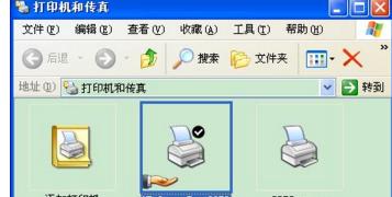

  怎样共享打印机?你有没有遇见共享打印机错误无法保持打印机0X000006D9?
怎样共享打印机?共享打印机出现错误怎样解决? 图1
  电脑打印机共享在办公环境中非常简单实用,资源利用率高,就算是没有网口的打印机,通过连接一台电脑作为主机,然后设置共享后,打印机就可以分享给同网络中的其它同事共同运用,但是我们在设置打印机共享的时候,有时候会出现这个错误:无法保存打印机设置。操作无法完成(错误 0x000006d9)接下来我简单告诉如何处理这个问题,顶级老司机请点击右上角的x。

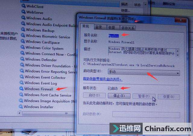

  怎样共享打印机?共享打印机出现错误解决方法:
  出项这个错误很可能是因为电脑的一个服务项没有启动造成的,我们进入电脑服务:运行-services.msc
怎样共享打印机?共享打印机出现错误 图3
  2.通过下拉菜单找到Win Firewall,双击打开点击启动,启动类型改为自动启动,为了确认是否能正常启动该服务,请重新启动电脑后打开此服务看看默认状态是不是可以自动启动确认完毕后就是按照常规的设置打印机共享:

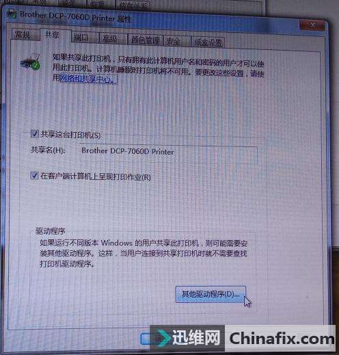

怎样共享打印机?共享打印机出现错误 图4
  3.已经可以正常共享打印机

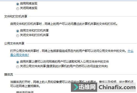

  4.启动网络共享访问权限

  5.远程访问计算机名或者电脑ip,这里是计算机名,可以正常访问并且连接远程打印机,测验正常,完工!
