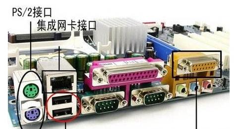

  其实存在既有合理性,原来的ps/2键盘鼠标是不能混插的,现在主板都混合精简了,只留下一个ps/2接口,方便扩展。
  ps/2键盘鼠标接口主要的优势就是USB接口6键无冲突,PS/2口做到全键无冲突。PS/2键盘鼠标接口更加稳定(这个稳定因人而异吧两个数据传输不一样,ps/2只有扫描速率、USB为数据流传输。在生活中其实并没有什么差距,反而是USB更具有便捷性)
  bios主板对ps/2接口支持更好,就像是现在新的intel主板安装win7系统如果用USB键盘鼠标就无法控制电脑,原因是英特尔未提供酷睿七代的核心显卡和芯片组驱动,导致这些东西很难被安装,底层驱动缺失,USB接口在安装win7后不管用(当然可以后期注入和加载XHCI驱动安装)。但是运用ps/2接口就不会遇见这样的问题。
  由于全健无冲突的规划,很多高档鼠标一直沿用这个规划,由于ps/2的特殊性,所以主板厂家虽然精简了接口做成了二合一,但是并未取消ps/2键盘鼠标接口。但是随着USB接口的升级换代,取代ps/2键盘鼠标接口也不是没有可能,毕竟usb接口现在已经到了3.1带宽更大,功能扩展也会更广。ps/2键盘鼠标接口已经伴随电脑很多年,且也具有一定的特殊性现在的主板厂商还不敢贸然取消ps/2接口。

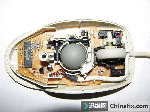

  其实一开始我接触的ps/2的鼠标是上面这样的,我经常扣那个珠子出来玩,不知道谁经历过这个时期的鼠标?

我是因为主板开了快速启动,在系统启动完成前是不启动usb的,所以被迫买了个ps2键盘当进bios用的键盘。
引用 冠盟科技通讯 2017-11-13 15:46
我记得有好多技嘉主板进了pe,usb键鼠无反应!

最初运用的鼠标就是这种滚球的,球体脏的话就会不灵敏,常常要拿起来摔两下,以至于现在还是有这样的习惯

不光作者扣那个珠子,运用过的都扣过,因为它一脏就不灵光了。哈哈哈。

英特尔新出的主板装win7,没有这接口还真搞不定。

初中的时候外公不知道哪里捡了一大袋鼠标回来,就把里头的球拿来当弹珠玩。还把鼠标拆了,把里头光敏电阻拿来做了个天亮就会叫的闹钟……估计那鼠标那时候不便宜的,后来01年家里就添了台方正电脑,滚轮鼠标加winme系统,玩的可嗨了,好怀念啊。

U口要驱动    有时候机子兼容性差会导致 U口鼠标键盘挂不上   我至今保留一套这种接口的鼠标键盘

我现在还在用这种带滚珠的机械鼠,电脑换了几台,这鼠标用了15年了,还没坏。
引用 维殇轻谈 2017-11-13 15:46
至于那时沒事也扣那个球球玩,清洁的话还是刮两根杆上的污垢,都是9几年玩电脑人常干的事。

其实淘汰不了的唯一原因就是U口需要装驱动,这在很多例如一些维修工具里面是不认得。必须圆口键盘。
