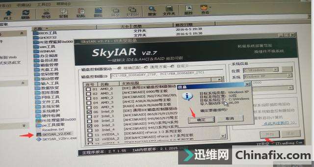

  2.既然AHCI模式是因为没有驱动,那我们给电脑注入AHCI驱动即可,进入自己的U盘pe系统,运行SKYIAR软件,此软件只能在pe系统环境中运行,需要的可以去微信输入AHCI下载,点击运行软件会自动扫描系统需要的驱动,为系统注入匹配的AHCI驱动:

  3.重新启动电脑,系统已经正常启动:
