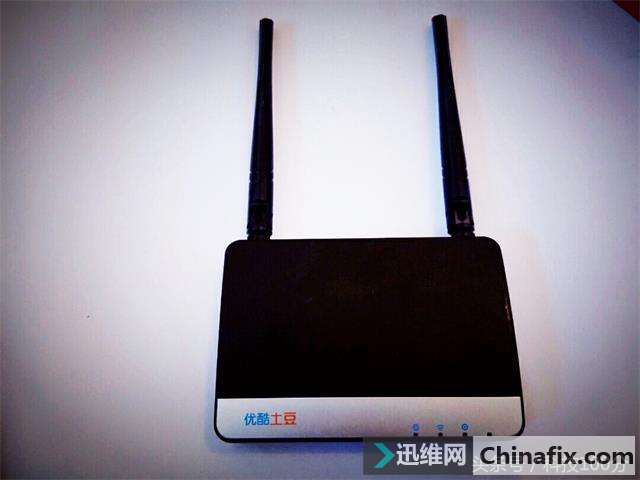

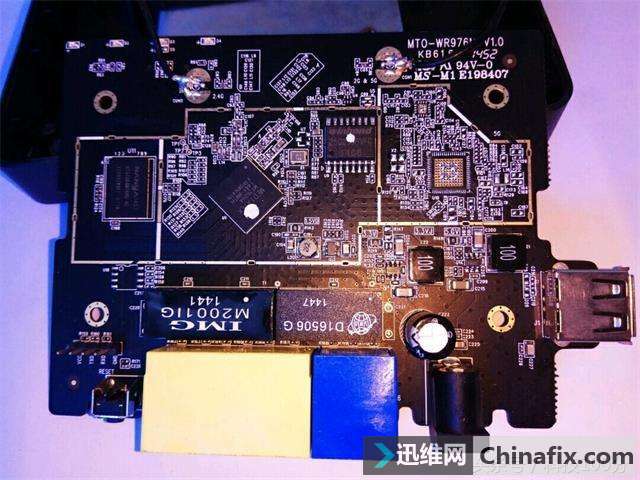

  玩优酷路由宝已经快1年了,而且我手里有好几台,改天我在说说收益的情况,今天我主要是拆开它:我也是被那句话洗脑了,优酷路由就是好,躺着赚钱就是叼,今天我通过这个吊炸天的优酷路由宝拆解一起来看看真相吧!
拆优酷路由器路由宝看看躺着赚钱的神器叼不叼

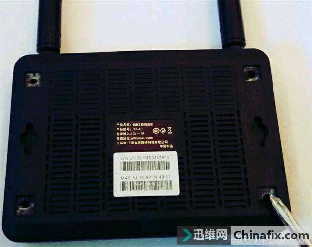

开拆吧:
取掉防滑垫,卸掉螺丝

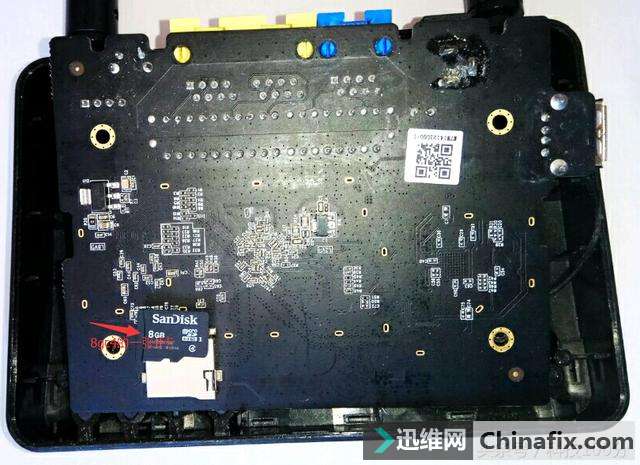

  取掉后盖板:这里插着一个8g大小的 tf卡,用来下载接收优酷的缓存数据,速度是class 4,所以自带8g储存空间!

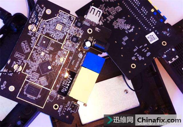

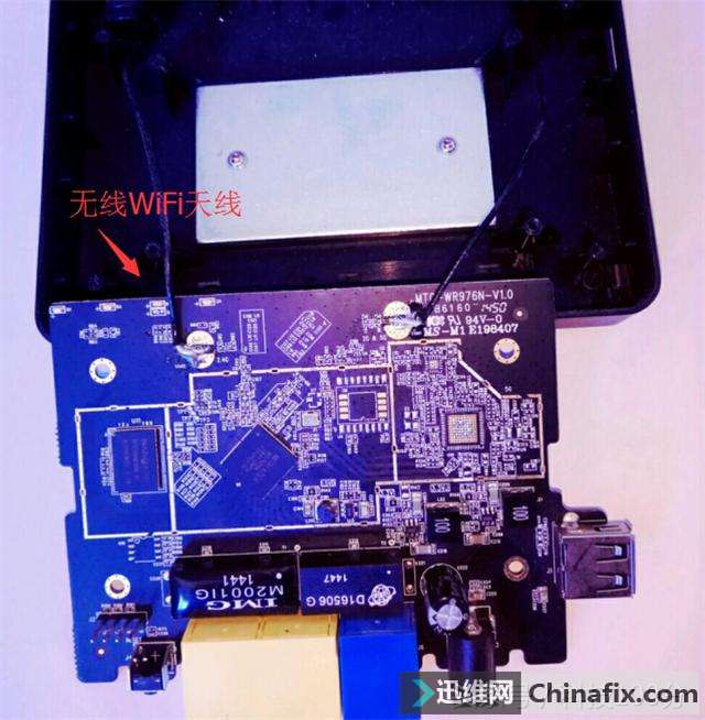

  卸掉螺丝翻一个面:看见无线无线WiFi天线,此款路由器只支持2.4g,单频发射。不支持5g。侧边一个usb2.0接口。中间一块加重的散热片,起到散热和加重!

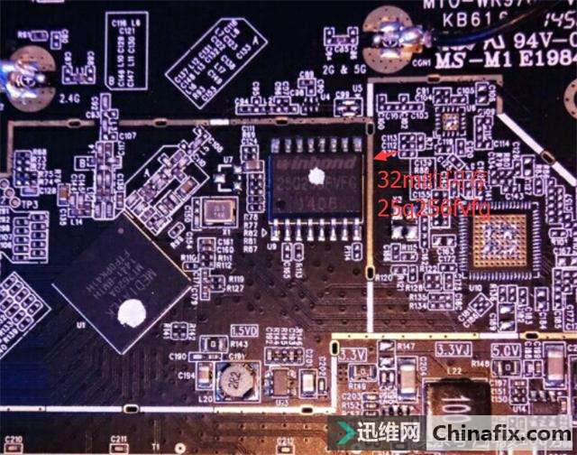

  放大看看 ,这款路由器采用了联发科MT7620A处理器,采用MIPS24KEc架构,主频为580Mbps。支持2×2 MIMO发射技术,提供2.4GHz频段最高300Mbps的无线传输速率。内存 NANYA制造采用南亚电子生产的128MB DDR2内存和旺宏电子生产的32MB闪存
优酷路由宝拆解 图5
32m的25q256fvfg闪存芯片

来个全景图

总结:价格便宜性能参数漂亮,但是运用并不是很满意,最后都是沦为电子垃圾,3元一斤了出售,不包邮。
优酷路由宝拆解 图8
  为什么我会吐槽呢,其实是用过程中,会自己重新启动,信号不稳定,有时网速很慢,强制断电一下又好了,至于收益,那个玩意我玩了一年回本了,天天开着。以后详细介绍收益情况给大家分享!我的神机红米手机拍摄的照片,照片不图完美,只图有图有真相!虽然我有吐槽,但是呢现在相对于白送的路由器,我还要什么自行车呢?我还要什么手表?
