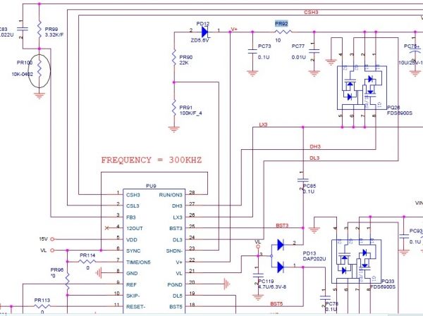

  看板子像是二修机,因为之前估计是进水的,在估计别人可能只是洗了下,因为没发现焊接的地方,有待机,不开机,拆机。
  量无短路,原来进水地方处理了下,上电还是不开,还是一步一步来,量开关脚电压0.98v,不对,继续往前查,量3 5 V没有。呵呵,,,看来简单了,量1632供电,22脚只有5V问题就在这,接着找,发现pr92阻值变大,换之,3v 5v出来了。

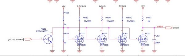

  但是问题并没结束, 继续查,电流跳变很小,后来量了下MAINON,SUSON。发现问题真的在这。
  当SUSON为低时pq31的3脚只有12V左右,原来是pr97阻值变大了,换之。开机电流上去了,

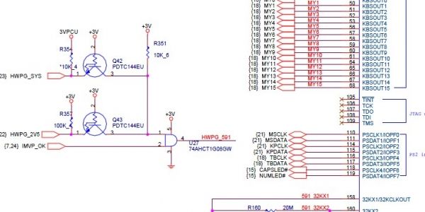

  但是还有问题开机电流上去了,但是会掉电。量了半天没发现问题,后来发现掉了个电阻
  p351,看似是撞击掉的,找个10k的电阻上去。终于好了。三个电阻整了半天

楼主比较细心,连掉了的电阻都能看到。。
请问:HWPG_SYS   HWPG_591   HWPG_2V5    IMVP_OK 表示什么意思??

引用 110081 2011-3-12 08:41
回复 koukou 的帖子
呵呵。。发假贴有意思吗?PD12没坏,PR92当时没量多大,量的是一端18.5v一段5v,所以换了。
引用 koukou 2011-3-12 08:54
回复 110081 的帖子
我觉得只有PD12 或 芯片坏了才会把电压拉低!  相信你 吧!
