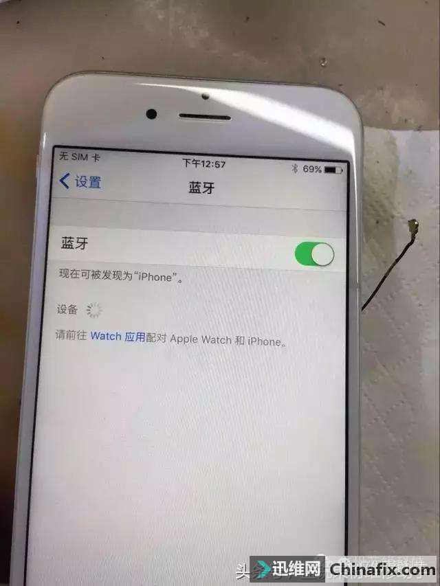

  今天接到一台iPhone6,顾客反应手机正常运用,无线WiFi打不开,接到机子以后我们先进入系统检测功能,发现手机wifi 蓝牙地址都有,无线WiFi打不开,确定主板问题以后那就拆解检测问题吧.
iPhone手机无线WiFi显示灰色无法打开,蓝牙 地址 都有
  无线地址正常
  无线WiFi灰色打不开
  蓝牙。
  检测供电。
  检测wifi供电C5205_RF3.7V,C5204_RF1.8v 供电正常。
  继续检测对地阻值也正常,最后在检测复位电源1.8V的时候发现,电压时有时无.问题找到以后,查看点位图,找到相关通路。

  思路理清问题找到以后直接从C5204_RF飞线到PP3157_RF.
  单板开机,检查模块是否正常打开!无线WiFi可打开问题搞定,那就整机装机仔细测验功能.如图显示无线WiFi搜索正常,信号OK!
