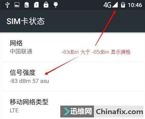

  不信?来看一个小实验,小胖是如何手动修改安卓手机的信号显示规则的。
  首先这部手机上信号大于-85bdm的时候,显示的是满格信号:

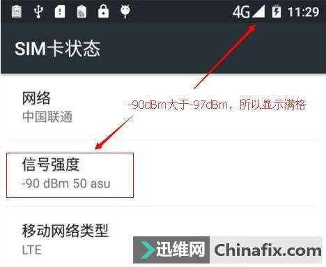

  经过一系列修改之后,我人为的把信号“变强”了,此时信号值为-90dbm,按理说应该显示三格信号,但是它却显示了满格:

  所以说,信号格数的强弱完全可以手动更改,而且是由厂商自己决定的,苹果信号比安卓差只是信号格数上的分别,真正的查看信号值你就会发现几乎没啥分别!
