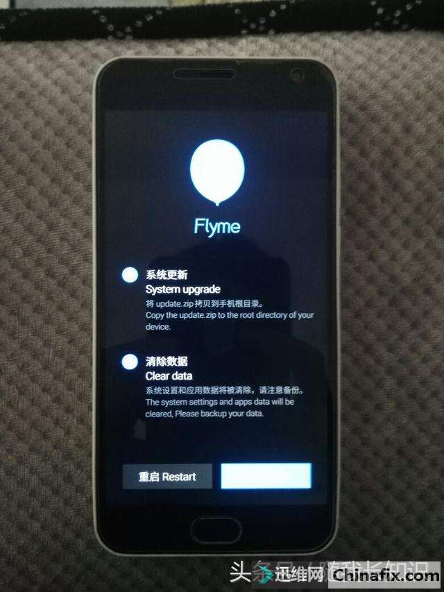

  2. 将手机与电脑用数据线连接起来,同时按住音量+与电源键进入工厂模式,先不要点击任何按钮。
    魅族3s刷机教程
  3. 这时候手机会进入以上界面,在我的电脑中找到手机的可移动磁盘,将桌面的系统压缩包直接复制到可移动磁盘,拔掉数据线,直接点击开始按钮即可完美刷机,大概需要20分钟时间,即可完美刷机。
