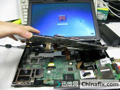

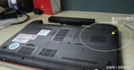

三、开始拆解
  各种机型的拆解第一步是不一样的,具体型号参照具体型号的步骤,不过拆开机后,风扇,散热管的拆解都是一样的,这里是以联想的机器为例来说明。
笔记本电脑越用越慢,原来是这个原因!这里有最全清灰方式!

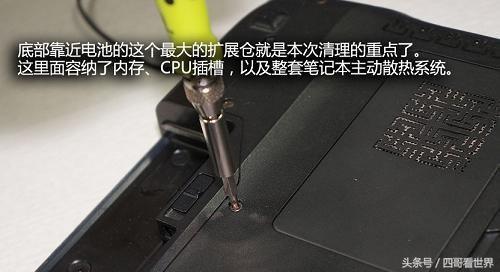

拧下固定螺丝
笔记本CPU散热模块

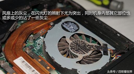

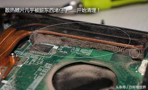

笔记本风扇上的灰尘

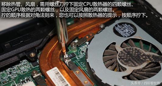

拧下散热器上的固定螺丝

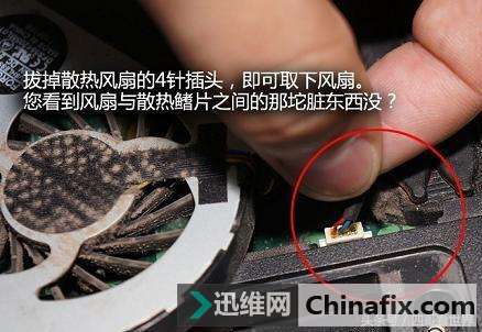

拔掉散热风扇的插头

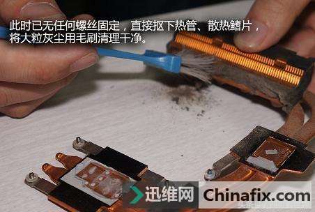

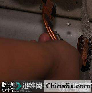

散热鳍片
用毛刷清理灰尘
清洗散热鳍片上的灰尘

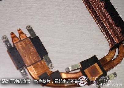

清理干净的热管、散热鳍片

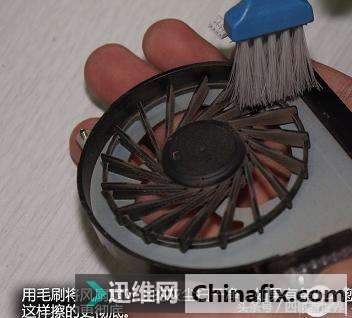

清理散热风扇

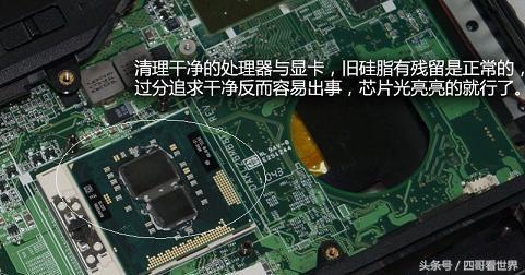

清理CPU、GPU上面的硅脂
清理干净后的处理器和显卡

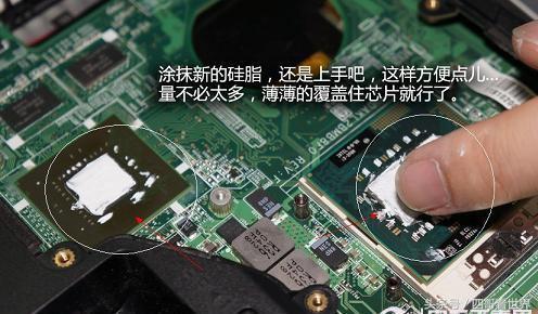

涂抹新硅脂

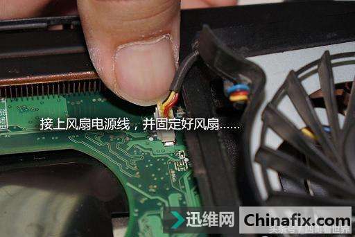

接上风扇电源线

  淸灰完成后,按拆机相反的顺序安装回去就OK了。

引用 星晟--张 2017-11-7 09:41
我想说你能给我来个HP G4  的吗?
引用 zuoluo 2017-11-7 09:20
一代的,老机子呀,
现在新机功耗很低的不存在这种情况了的
引用 徐州小高 2017-11-7 09:10
第一图是X200 下一个是Y460 对不
